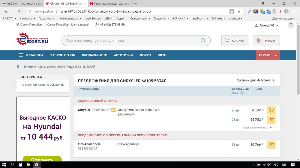

В 17.02.2018 в 17:30, cableman сказал:
Брал маслокулер год назад на Экзисте за 7543 рупий
Оо
сегодня забрал оттуда же. !20+ тыр. Дилер предлагал за 37 тыщ.
Изменено пользователем Lim
7 506
круто...
192
Автомобиль: Джип Гранд Чероки WK2 3.6 Лимитед
Я месяц назад брал в Бета-Авто за 15 000.
7 506
тоже круто... могли бы в мою тему про мопар зайти и сэкономить...
373
Автомобиль: WK2 Limited
WL Limited+
В 12.03.2018 в 13:38, Lim сказал:
Оо
странно. Только что проверил - 11189.
Что я делаю не так?
Гость grandcherokee2014
В 14.03.2018 в 01:37, cableman сказал:
Что я делаю не так?
Город:Ханты-Мансийск
Изменено пользователем grandcherokee2014
35
Автомобиль: Jeep GC 2014 MY. Белый Limited
бензин
Город: Ханты-Мансийск
В 15.03.2018 в 10:16, grandcherokee2014 сказал:
