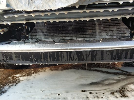

Все помыл...
2 375
Автомобиль: в подписи
Раскидал прям всё, со сливом охлаждайки...жуть ;) ...

Кондиционер морозит:good:
2 375
И с чего бы это он? Неужто грязные радиаторы на что-то влияют всё-таки? ;)
23
Автомобиль: Джип гранд чероки
Город: Химки
Ну больше и ничего не делал...:dntknw:
2 375
Это ёрничанье на тему высказывавшихся ранее мыслей, что грязные радиаторы - это не причина...
23
Город: Химки
У знакомого на кайроне 09 г тоже перестал холодить ,промыл все радиаторы и все гуд:good:
