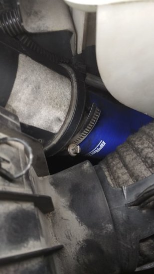

Огромное спасибо, Андрей за прошлое беспроблемное лето, прошёл год после замены патрубков, все отлично.
Тебе так же хорошего отдыха и наслаждения долгожданным теплом, благополучия, здоровья.
Автомобиль: Cherokee KK
Пришло время и мне отблагодарить Андрея Loone за помощь с патрубками!
Прохудился короткий, но на всякий случай заказал все. Поменял пока только 2 коротких, длинный не трогал, ибо нужно резать, у меня рестайловый чирок.
Все встало, как родное, и тащит теперь как новый, что не может не радовать.
Посмотрим, сколько пройдут эти силиконовые патрубки. Оригинальный начал "потеть" на 40 тыс, а пробился на 87 тыс.
Чтоб добраться до этого дырявого мерзавца пришлось снимать фару.
188
Странно, у меня без танцев с бубном всё поставилось.
Режется обыкновенным ножом.

Вот и я сменил длинный оригинальный патрубок на нормальный! Второй раз говорю Андрею огромное спасибо за оперативность и качество предоставляемых патрубков!!! Оригинальный прослужил чуть более 50 тыс. как по часам)))

Заказал у Андрея патрубок о турбины. Вышел из строя в дороге. Определил по характерному шипению. Пока починил суперклеем и армированным скочем, надеюсь до дома дотяну (1200 км).
Андрею, loone, спасибо за оперативную отправку без всяких предоплат. Находясь на морях, это очень важный факт. Жду.
К моему приезду в Москву и патрубок должен приехать.

Заменил патрубок интеркуллера. Андрею огромное спасибо!!! Обязательно закажу остальные чуть позже.

Поменял короткий на 66 тыщах. Хотя, старый был и не сильно запотевший и служил исправно, но уже начал пачкать окружающее пространство. Вдобавок, обнаружил, что в результате вибрации, патрубок, который идет от короба с воздушным фильтром, своими ребрами натер на этом коротком канавку миллиметра полтора в глубину. Чтобы этого не повторилось, ослабил хомут на патрубке от воздушника, чуток стронул его в сторону и снова затянул. Больше они не соприкасаются. Длинный не менял, потому, как он сухой и чистый. А вообще, какие там симптомы-то, по длинному? Тоже запотевание?

Андрей, два Ваших патрубка работают отлично. Спасибо.
А сегодня увидел, что появилась трещина на патрубре от резонатора к радиатору, хотя дырки пока нет.

Получил сегодня от Андрея короткий патрубок. Большое ему спасибо.
На выходных поставлю.
И еще я думаю, что тем кто собирается ездить на КК и дальше - надо  менять и третий патрубок.
Они все сделаны из одинаково плохой резины. Просто выходят из строя в разное время.

Решил поднять популярную ранее тему патрубков. Приобретенный "U"-образный, короткий патрубок от Андрея (Loone) целёхонек и исправно работает вот уже тысяч 35. Второй, длинный пока не ставил. Но у меня тут вот какое дело... Обнаружил на днях, что тот патрубок, который под пластиковым тубусом (над которым тот самый "U"-образный, короткий патрубок) весь покрыт приличным слоем сажи! Патрубок этот тоже короткий и изогнутый. Вопрос: чего ждать? Мы как-то не обсуждали тогда его благонадежность. Гляньте у себя, его легко осмотреть и достать рукой.

1) Нижний вот этот .  51mm to 60mm.  Встает без всякого му-му на штатное место .
https://ru.aliexpress.com/item/Silicone-45-Degree-51mm-63mm-Elbow-Reducer-Pipe-Hose-T-Clamp-2-to-2-5/32275986978.html
2) Верхний патрубок .  Тут  без му-му не обошлось .  Потребовалось 3 предмета .
1. поворотный на 135 гр. https://ru.aliexpress.com/item/Silicone-135-degree-Elbow-Hose-60mm-2-36-inch-Turbo-Intercooler-pipe-2-T-clamp/32278124367.html
2. переходник 2inch to 2.36 inch https://ru.aliexpress.com/item/Best-Power-51mm-to-55mm-2-2-17-inch-Straight-Silicone-Reduce-Hose-Pipe-T/32395106248.html
3. проставка-удлиннитель 2.36 inch=76мм  https://ru.aliexpress.com/item/Aluminum-Hose-Adapter-Tube-Joiner-Pipe-Coupler-Connector-60mm-2-36-Inch-L-76mm/32858798203.html
Срок поставки в Москву ( с учетом ускоренной доставки ) составил 12 дней .
Бюджет за всё 2400 руб ( написав китайцу в личку можно купить только патрубки без хомутов - он даст скидку и на товар и на доставку,
т.к. хомуты это лишний вес только в посылке )
Патрубки качественные, специализированные для турбин  .  Двойное армирование .
Самым большим патрубком конкретно не заморачивался, пока нет нужды .  Но похожие патрубки на али попадались .  Бюджет будет
порядка 1000-1500 руб  за него .

Вобщем поставил трубки, с Али не стал заказывать. Все в Питере нашлось. Цена вопроса при знании что ставить около 3 т.р. За две трубки.  Нижняя была треснувшая. Статья на драйве: https://www.drive2.ru/l/516517303576167657/
