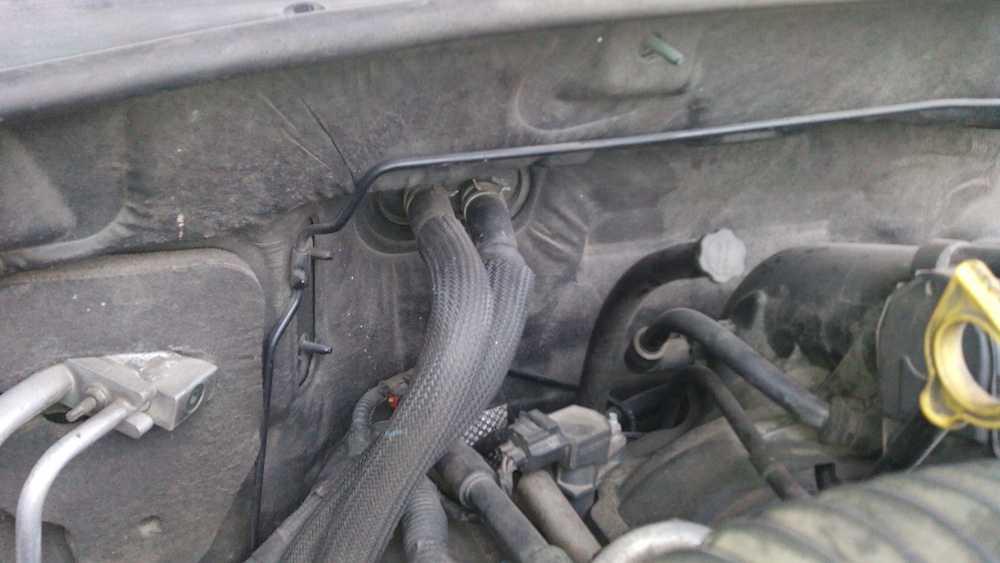

ВОТ ТЕ ПАТРУБКИ, КОТОРЫЕ Я ПОМЕНЯЛ И СТАЛА ЖАРА (ФОТО СЛЕВА)

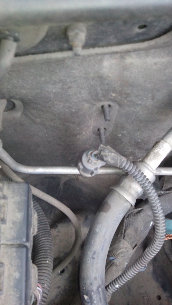

И ЗАОДНО ВОПРОС - НИКТО НЕ МОЖЕТ НА БЕНЗИНКЕ ПОСМОТРЕТЬ, ЧТО У ВАС ПРИВИНЧЕНО НА ЭТИ ДВЕ ШПИЛЬКИ. А ТО У МЕНЯ СЛЕД КАКОЙ-ТО ЕСТЬ, А НИЧО НЕТ((( (ФОТО СПРАВА, ОКОЛО ДАТЧИКА КОНДЕЯ)
Отлично. А теперь главный вопрос: это что за патрубки? ОЖ на печку? И теперь где раньше входило теперь выходит???
Или я аццки затупил? :smile18:
Изменено пользователем billi bons

ДА, Я ПРОСТО ПОМЕНЯЛ НАПРАВЛЕНИЕ ДВИЖЕНИЯ ОЖ ЧЕРЕЗ ПЕЧКУ. ЖАРИТ ТЕПЕРЬ АДСКИ. МОЖЕТ ТОЛЬКО МНЕ ПОВЕЗЛО, НО ПОПРОБОВАТЬ СТОИТ
В вашем случае очень похоже что у вас была всего навсего воздушная пробка в радиаторе. Обычно это лечиться загоном морды на пригорок градусов в 30 и погонять минут 15 на средних оборотах.
смешная шутка))) я с промывкой печки два года бился,  как и все здесь, а вы говорите пробка!!! ха-ха-ха
у меня по началу тоже было стойкое чувство, что там что-то было, а теперь отсутствует, но оказалось нет, там ничего не должно быть.
может ты за два года все вымыл уже, а при перестановке шлангов выгнал пробку воздушную  :lol2:

Может.... я просто предложил всем "мерзнущим" попробовать. Может еще кому повезет.

ВОТ ТЕ ПАТРУБКИ, КОТОРЫЕ Я ПОМЕНЯЛ И СТАЛА ЖАРА (ФОТО СЛЕВА) (ФОТО СПРАВА, ОКОЛО ДАТЧИКА КОНДЕЯ) Прикрепленные изображения
А у меня их там нет(( КК 2.8 CRD 2011 г.
Полазил, вроде где-то посередине и снизу такие трубки в салон идут.. Доступ не очень..
