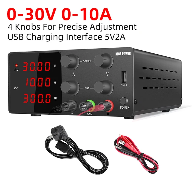

Приобрел лабораторный зарядник (на картинке). На драйве нашел статейку про зарядку AGM.  Можно по этой методике заряжать необслуживаемый AGM? Напряжение 16,5 В не убъет его? Я новый взял, но и старый хочу еще "потренировать". На мелких аккумуляторах (скутер, мопед, райдер, генератор) опробовал, но без зарядки большим напряжением - всё ок.

2 часа назад, Нафигатор сказал:
Там же прям в статье белым по черному:
:blind:
p.s. да и вообще, лучше почитать специализированные сайты по АКБ, нежели драйв2 ...
https://tokarsenal.ru/zaryadka-akkumulyatorov-agm-12v

После полной просадки АКБ плотность электролита после заряда 14,7в  будет не более 1,20-1,22 и без повышенного напряжения никак не обойтись, иначе её не поднять даже в АГМ АКБ, но Самое главное при заряде АКБ повышенным напряжением это точно знать что делаешь, как это правильно делать и для чего. Иначе ппц.

2 часа назад, Nordicus сказал:
Я про это:
