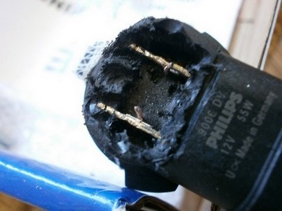

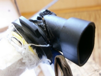

Альтернатива решению NEW, с сохранением цоколя штатной фары.
1. Цоколь лампы HB4 - пилится почти в ноль.
2. Выступающие контакты немного откусываются.
3. К ним надпаиваеся переходник удлинитель с цоколем под HB4
4. Место пайки (учесть "+" и "-" проводов) залить герметиком (я сделал клеем для стекла)
5. Все. Родной цоколь фары - жив.
Конечно же я это сделал после того как прочитал версию решения от NEW. Может кому сгодится?

Автомобиль: конкорд
лампы HB4A не нашел, пришлось переделать HB4 (угловые), по способу описанному здесь ранее. Фотки выкладываю, может кому и пригодится. Сложного ничего нет. (использовал 1.полотно по металлу, 2.сверло - но лучше вообще без него, 3. паяльник,4.провода, 5.герметик) Работает нормально. Ничего лишнего не отрезал, просто разрезал пластик в угловом сгибе примерно под 45 градусов и предварительно расковырял верхнюю накладку лампы.
