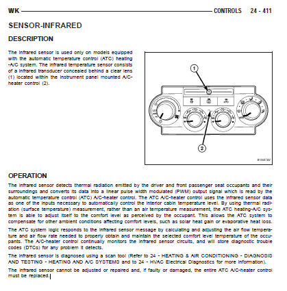

За что отвечает ик датчик в блоке климата контроля?
16 минут назад, dzdm сказал:
by translate.yandex :)
Инфракрасный датчик обнаруживает тепловое излучение водителя и переднего пассажира сиденья и их
окружение и преобразует его данные в линейный широтно-импульсной модуляцией (ШИМ) выходного сигнала, который считывается
автоматический контроль температуры (ATC) A/C-управление подогревателя. АТЦ кондиционера-отопителя управления использует инфракрасный датчик данных
в качестве одного из входов необходимо автоматически контролировать температуру салона в салоне. Используя тепловое излучение
(температура поверхности) измерений, нежели измерения температуры воздуха, отопления-АТС системы кондиционирования
способен приспособиться к уровню комфорта в восприятии человека. Это позволяет системе УВД
компенсируйте для других внешних условий влияя на уровни комфорта, как увеличение солнечного тепла или испарительную потерю тепла.
Системная логика ATC реагирует на сообщение инфракрасного датчика путем расчета и регулировки температуры потока воздуха
и тариф воздушных потоков необходим как следует для того чтобы получить и поддержать выбранную температуру уровня комфорта оккупантов.
Кондиционер-обогреватель управления постоянно контролирует инфракрасный датчик схемы, и будет хранить диагностический
коды (DTC) для любой проблемы, которую он обнаруживает.
Ультракрасный датчик диагностирован используя инструмент развертки (см. 24 ТОПЛЕНИЯ & кондиционирования воздуха-диагноз
И тестирование - отопление и системы кондиционирования воздуха и 24 - hvac электрическое диагностики для получения дополнительной информации).
Инфракрасный датчик не может быть отрегулирован или отремонтирован, и, если он неисправен или поврежден, весь ATC A/C-управление нагревателем
надо заменить.
