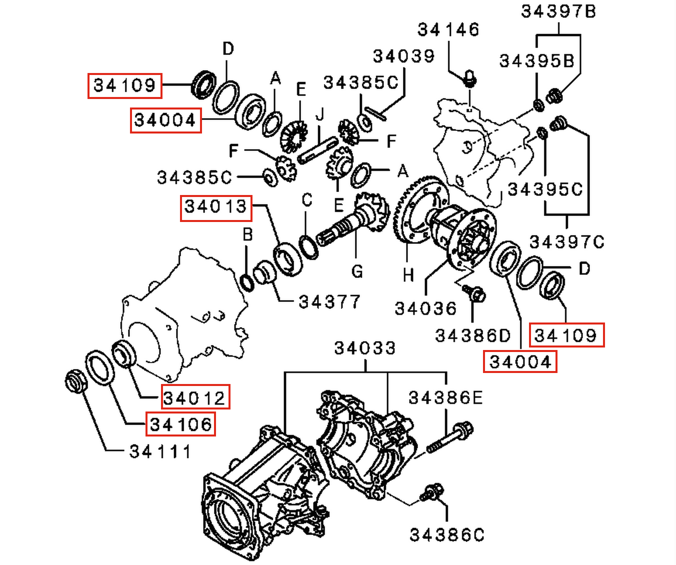

Собственно вопрос один: как устроен редуктор заднего моста? Т.е. по моим симптомам, там должен быть механический самоблок при пробуксовке одного из передних колёс. Так ли это?

@Dachnik_Miha вот устройство редуктора.

посмотреть успеем, спасибо за предложение. вопрос по устройству редуктора заднего моста. есть в нём межосевой механический самоблок или нет?  т.е. как устроен дифф. (п. 34036), есть где-то описание?

Там электромуфта, номер по Аутлендеру 3570A007. Механический самоблок в данной машине очень жирно. Вот более чёткая схема, к указанной вами позиции крепится ведомая шестерня. Описание ищите тут.

вот и я про тоже, но, в моём то случае, привод подключается (почему то?). за ссылку, - спасибо! интересно.
