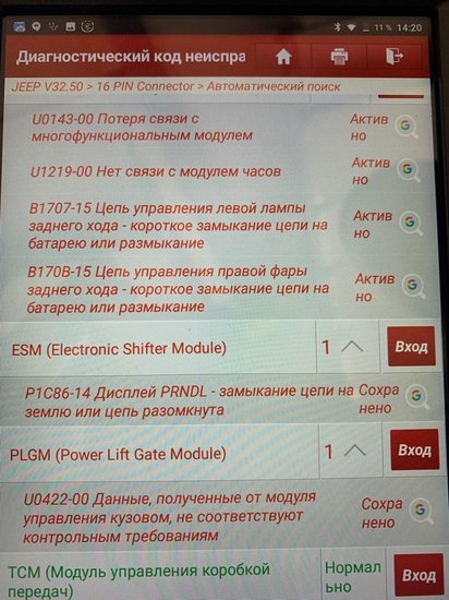

менял сегодня масло в движке и коробке, заодно проверили ошибки Лаунчем 431 с прошивкой последней версии....все что нашли на фото, все стерли - увы, все бесполезно, круиз не работает от слова абсолютно
