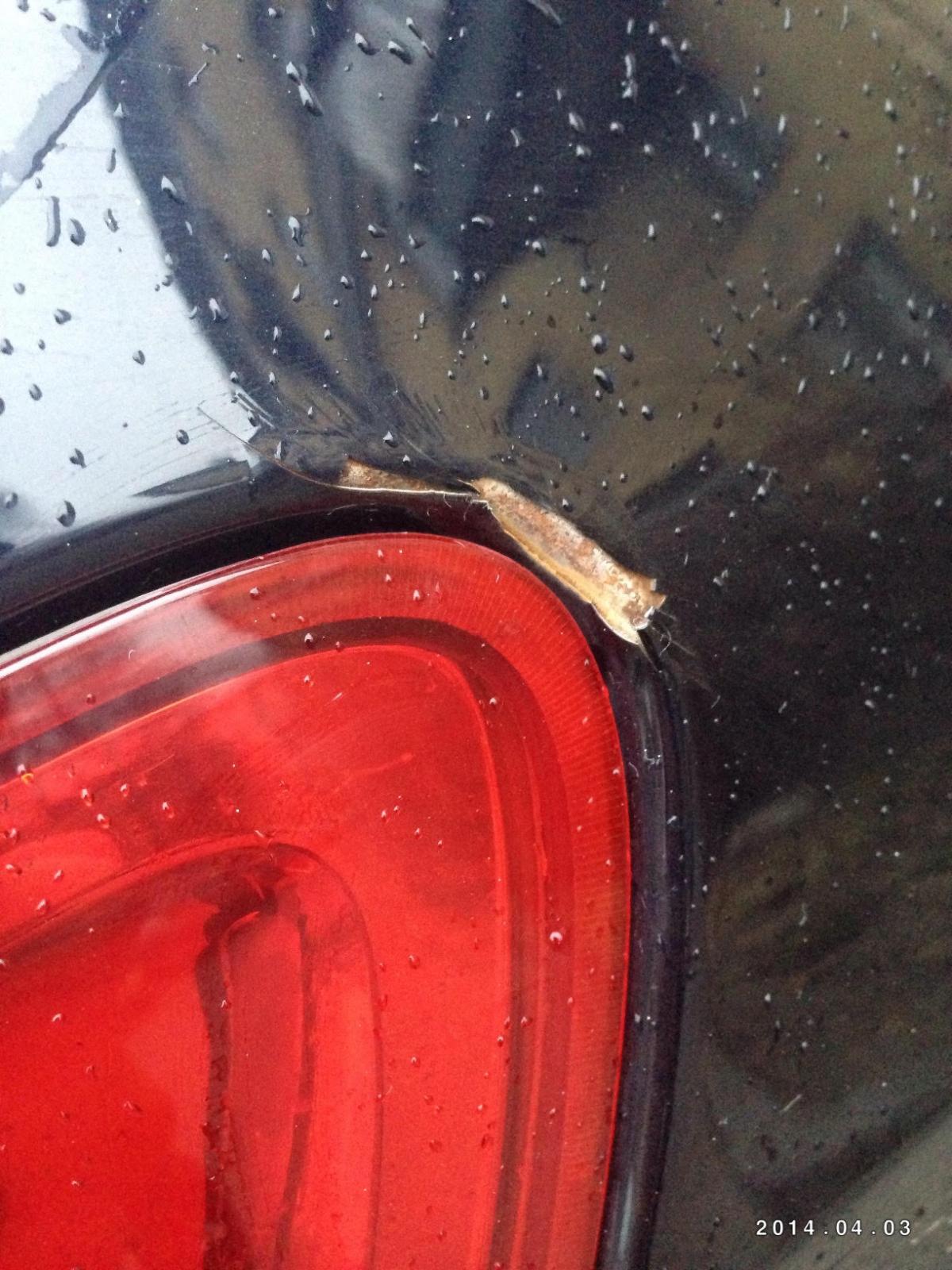

8. Есть претензия к лако-красочному покрытию. Но это какая загадочная частность.
Слегка туманно  :huh: что имелось в виду?
Причина появления не ясна. Хотя возможно, кто-то активно царапал ЛКП в этом месте.)
Удара точно в правую заднюю часть не было? очень похоже на отслоение шпатлевки.....
Не было. По крайней мере, с момента приемки машины у дилера.
Удара ... не было?
Соглашусь с версией про удар - очень сильно похоже, что обо что-то слегка зацепились.
90% авто с автовоза царапано-битые и как нить понаблюдайте как "бережно" авто спускают с автовоза. после разгрузки почти все авто проходят через малярный цех
Всё верно, я когда "своего" тоже сперва смотрел на стоянке-складе у дилера, вроде всё нормально было, правда грязный весь стоял, а на выдаче увидел вмятинку (раковину) на стойке возле ветрового стекла (для меня это было не приемлемо т.к. я затягивал всё авто защитной пленкой, а на неровную поверхность она не ляжет), на удивление без повреждения лакокрасочного покрытия, как будто авто в целлофане шло на автовозе и ей засадили камнем. Ко всему прочему, по всей видимости, наши азиатские "друзья" когда мыли и делали предпродажку, зацепили ремень безопасности правого пассажира (железное ухо-крепление попало между дверью и проёмом) и хлопнули дверью, в итоге: царапины до грунта на стойке у замка двери и на самой двери с небольшими вмятинами. А так как авто было последнее (остальные с допами, мне не нужными,  были увешаны), то им пришлось подкрашивать места у дверного замка, а на стойке вытянули без покраски (изнутри  рихтанули двумя ударами). А за потраченные нервы установили защиты (кроме баков), сетки, и коврами застелили весь салон. А да ну и по цене ещё скинули до 1 919 000р.
просто уже из малярки
ну значит не плохо покрасили ;)
Изменено пользователем ReDDevil
Мне на дорестайле (по моей просьбе) ОД подрезали правый фонарь, чтобы он вплотную с кузовом не соприкасался.
Думаю, что подобная засада... Хотя, не претендую на истину в последней инстанции...
