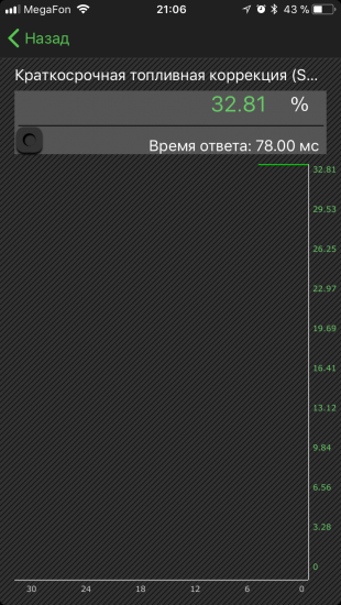

Отключил вчера вторые лямды и вырезал катализаторы, один кат был целый, второй на половину выдуло.
Проблема в другом: мне сказали что после прошивки можно отключить вторые лямды и заглушить их, что я и сделал, и теперь у меня вот такая вот ошибка!!!
Машину колбасит на холостых. расход 50 л/км тянет не плохо, но хуже.
Первы лямды вроде обе работают, но по второй стороне долгосрочная и короткосрочная коррекция +32 всегда, а первая сторона в штатном режиме работает.
Чего случилось то???
задал вопрос тем ,кто заливал, они говорят, что спросят у того кто мою прошивку правил, что не так и ответят только в понедельник.
А я вот даже не знаю так ездить то можно или нет ????

Ну значит полноценно е2 никто не делал раз ошибки по нагревателям и даже коррекции по второй ДК не выключили они в максимуме 32%. Едите мозги чиповщику пусть ставит нормальное е2.

дак смесь по вторым то лямдам ведь не корректируется. или я ошибаюсь ?
89
Город: Тюмень
у меня с одной стороны двигателя первая лямда нормально работает, а с другой стороны двигателя первыя лямда всегда выдает +32
но по первым лямдам то нет ошибок!
