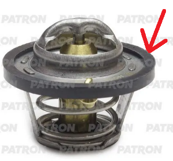

всем спасибо за оперативный отзыв я про вот эту прокладку, отмечено стрелкой...
Автомобиль: Jeep Compass
Город: Ростов-на-Дону
правда тут на фото я не вижу выступа, там прокладка круглая надевается на термостат и  имеет квадратный выступ.  я так понимаю два термостата на компасе разные?  по крайне мере прокладки , один просто круглый другой с выступом.  На разные температуры...в обще у меня проблема усугубилась тем, что старую я куда то дел, не могу найти,  то есть точно покупать придется, или термостат или искать прокладку... склоняюсь к первому варианту. так быстрее.....
вот эта прокладка она отличается от приведенной на фото  выше еще бороздками по поверхности.

Город: Байкальск
по второму термостату я собрал такую инфу, но надо бы проверить еще
Термостат 2 большой (77 гр ) ОЕМ 55111016AC (55111016AE, 04884571AB)
Motorad 658-77K,(этот с прокладкой)
STANT 46678

Короче, товарищи, слишком много воды... Оказывается как хорошо, что еще осталась инфа на ресурсах, на которые я когда то ее выкладывал, и теперь спокойно это посмотрел.
33669 Gates, бьется еще в аналогах 27288 Stant, FEL-PRO 35588 Последние две в руках не держал, и найти их тогда было проблема, а точней их не было нигде в наличии,  а первая вот она.

2 часа назад, URRI 39 сказал:
33669 Gates,
верно ли понимаю, 33669 Gates, кольцо с П-образным выступом,  на большой термостат? указано что его внешний  диаметр 49-50 мм
и какое кольцо  нужно на малый   термостат?   Gates 33619  или Motorad MG-43 подойдут ?
чет я тоже задумал  их поменять.
144
Город: Тридевятое царство.
Ну какой большой, даже без замера видно что на малый. Течет обычно то он. Большой если не трогаешь, то и не течет, по крайней мере у меня такого ни разу не было.
843
Город: Байкальск
@URRI 39 может тогда разные термостаты стоят на Калибере 11  и Компасе 07 года?
ИИ утверждает что малый термостат 44 мм диаметр, большой 54 мм.
Резинка Gates 33669 (диаметр 50мм)   предназначена для большого термостата, имеет отлив  П образной формы. Этот отлив типа только на большом термостате.
Резинка Gates 33619 для малого.  она ровная , без выступов.
я короч хз, ничо не утверждаю, сорян. хотелось бы ясности просто
843
Город: Байкальск
и еще, резинка
3 часа назад, URRI 39 сказал:
это резинка для большого термостата.
144
О чем ты вообще?  Че смуту наводишь, на ровном месте.IMG_20260317_112338_607.thumb.jpg.da27a91a3b633501bd6be09633e91765.jpgIMG_20260317_112414_733.thumb.jpg.a3b6d904422003441b7957ecb02cf38e.jpg
и это все со старыми ужатыми резинками. Выступы у них на обоих.IMG_20260317_112536_717.thumb.jpg.adc66ce0ebc04486f3fa3641883c6216.jpg
843
Город: Байкальск
@URRI 39 Ну, все верно. 58 мм большой, 48 мм малый, это диаметр  с прокладкой. сами термостаты 54 и 44 мм соответственно.  Отлив получается  есть у обеих, сорян.
ZZap  дает информацию, кольцо  33669 Gates внешний диаметр (в спокойном состоянии , не натянутый на термостат)  49 мм
как это кольцо ,  диаметром 49 мм, в спокойном состоянии ,  вы установили  на малый термостат 44 мм а потом все это  установили в блок термостатов непонятно.
