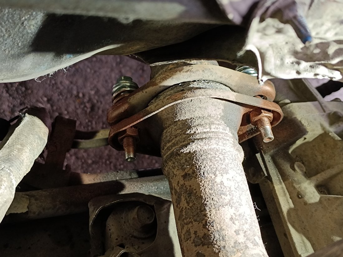

начал готовить к снятию коллектор. полез откручивать трубу от фланца (ямы нет, поднял авто поставил на опоры) места мало но подлезть можно.
проблема: пре хозяин прикрутил трубу двумя болтами на 12 с гайками на 13. гайки не приварены к фланцу  коллектора (а должны? я не знаю) но, один болт (нижний)  сделал 2 оборота и гайку слизало. терь только резать болт. гайку разрубить гайкорезом не получится, мешает изгиб фланца.
учитывая что все это не на яме,  а на земле, мош кто делал, ноухау есь))? как малой кровью можно изничтожить эту шедевральное решение предхоза?    для болгарки визуально места нет (я почти уверен хотя не попробовал)  да и опасно, там магистрали кругом, чуть отлетела, шерканул   и вуаля

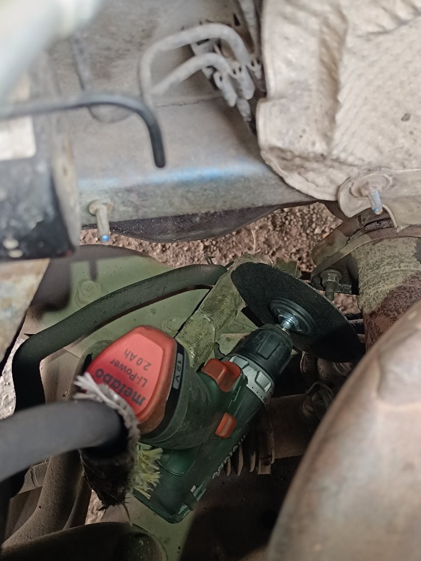

все просто, переходник для отрезного круга к болгарке на шуруповерт/дрель.
завтра попробую.
20 часов назад, sanityclause сказал:
завтра попробую.
А ещё старый дедовский вариант: ножовочкой, Между фланцев. Есть и короткие ножовочки - где полотно короткое. Разные ножовочки есть.
болты фланца с пружинами установлены
115 мм  кругом не подлезть. даже на шуруповерте,  там только 80 мм,  и лучше с мини болгаркой (которой нет).  и то рискованно, рядом резиновые и одна металлическая  магистрали ГУРа
так что сегодня только лежачий хардкор, только асфальт, только  пила 🤣
трудно первые 2 часа, потом втягиваешься  (можно было  снять подрамник  🤣, как некоторые делают на видео , но)
пилка нужна только гнущаяся (не лопающаяся а-ля советская). пилить только снизу, под углом.
откручивать болты из чермета , стоявшие на этом месте несколько лет - даже не беритесь.
