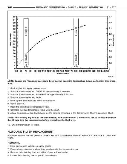

Ну и щупом можно проверить - падает уровень при запуске или нет
А на сколько должен падать уровень? По мануалу надо мерить на прогретой коробке, на ровной площадке и с нейтралью в коробасе) В моем случае прогреть и поставить ровно сейчас не получается.

Дело не в фактической ровности, а в самом факте падения - сантиметров на 5 от незаведенного состояния. Или на 2. Или вообще на сколько-нибудь - при проблемах с фильтрами падение будет в пределах погрешности, 1-2 мм.

Ну, уровень не падает при заводке вообще. Сейчас с хорошим диферентом на нос уровень в холодной коробке выше сантиметра на 1,5-2 отметки "hot"  на щупе. При заводке так и остается.
