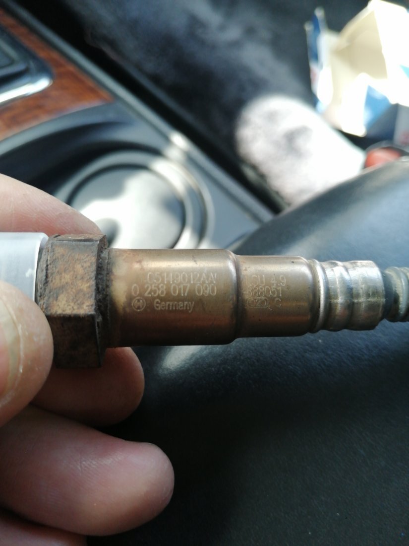

Вот купил таки Бош 0258017014 (5 проводный, здесь видел пост с 6 проводниками...), написано, что сделано в Германии и с китайскими буквами на голограмме-защите от вскрытия. Ошибка в 2024 появлялась один раз Р0132 - ехал минут 50 с разорванным патрубком интеркулера (заметил ошибку значительно позже  и была она без лампы Чека) , и трижды на протяжении  400 км пробега была Р2А00 уже с джекичеком!
Вопрос: 1. Собираюсь поменять лямбду т. к по Alfa. Obd 2 меняются на ходу значения от 0.17 до 1,12 (В) до 1,78-3.28 (В) на х/х! Разве может быть такое повышение напряжения у ом642?
2.Поскольку не вижу между моторный щитом и дизелем лямбды (щель очень мала, даже "уголок без разьема приёмной трубы поменять не могу!) , то первый датчик перед катализатором считаю, что вкручен в нисходящее колено трубы?! И менять его придётся сверху-снизу рядом опора двигателя... ? Между дизелем и брызговиком кузова? А, если он закис? И где его коннектор по проводке?

Заменил доступный датчик сверху (фишку еле нашли снизу), толка нет. При движении вольтаж также, как и раньше Альфа показывает до 0,425-1.12В, на х/х от 1,45 до 1,7В.
Пока расход до 15по городу. На трассе проехал 25 км с утановившимся до 9.5 при 110км/час.

Поездил и вижу расход  стал 17 литров по городу!  Ошибка Р0135 при проведении теста на прогрев датчика. Без загорания чека на приборке. Ошибка Р2А00 больше не появляется (думаю уже, что это  значительный пропуск из-за порванного резинового кольца на выпуске турбина  сьиграл злую шутку).
Эффекта от замены нет никакого. Пока на ходу не прогреется труба, где вкручен датчик показаний по вольтажу в Альфе обд нет! На ходу показания даже больше 1.0 -1,36 (В) ! Но чаще ближе к 0,88 В. Принято решение вернуть этот неоригинал. Дабы иметь возможность его сдать обратно демонтаж в сервере поставщика. Выкрутили лямбду-вся рабочая поверхность  покрыта МАХРОВОЙ сажей!!!
Чего не было у датчика с 17 летним стажем!
Я, ему провел перед обратной установкой замачивание рабочей части на 1,7 часа  в пищевой уксусной эссенции (выпали хлопья сажи) и последующим промывкой от неё  под краном, далее получасовым бултыханием в рюмке со спиртом 95%. И высушыванием феном жены.
Езжу третью сотню, ошибок Р2А00, Р0132) нет, кроме тестовой при помощи Альфа обд. на разогрев чувствительного элемента (Р0135) также без чека на приборке! Расход, как и раньше колеблется от 9,2 до 11,2 при 90-110 км/час. В городе ездил мало совсем.
Датчик приняли и тут начались проблемы с Емекс! Требуют не просто Акт непригодности неоригинала и заказ наряд, а с данными по вольтажу по сканеру. По скольку у Емекс просто слесарь и желание получить деньги за монтаж и и демонтаж обоих датчиков, то надо оплачивать компьютерную диагностику у другого СТО. Впрочем Мск. ЕМЕХ не устроила простая формулировка, что датчик не исправен:
высокий вольтаж на ходу
(0,975-1,362 (В), и еще высокий на х/х (1,705 В. Знатоки форума утверждают, что неоригинальная лямбда не распознает блоком  ЭБУ Даймлер-Крайслер!
С дуру заказал - оплатил (12864₽) другой датчик 0258017090 - этот номер выбит на оригинале ниже номера 05149012 АА!
Но поездив на старой лямбде, отказался от поставки (38 дней) до лучших времен, чтобы не остаться с двумя лишними датчиками. 17477301617962883182253625277010.thumb.jpg.06c41d3393f4aaa671ede3f17d55c1fe.jpg17477305827305400509284233849195.thumb.jpg.5588fb2779eabe9e50b2774fecf58ca4.jpg17479220114968006218479478792678.thumb.jpg.ad0186c7f3a69ebedc0a9f43456c6588.jpg17479220956612090077301923944352.thumb.jpg.5702269575bbca2dd3ec643ceab23a33.jpg
