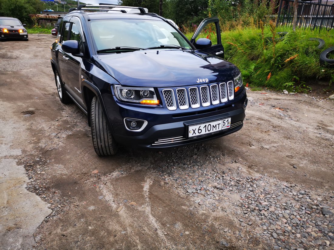

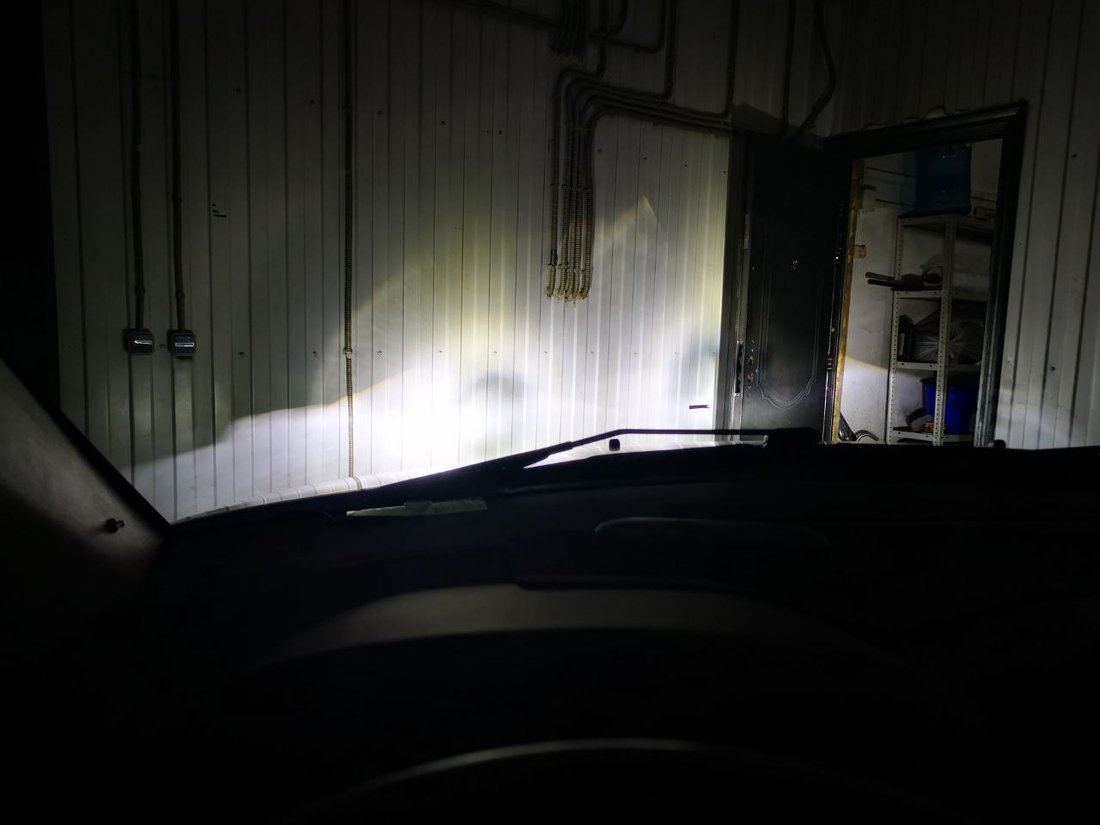

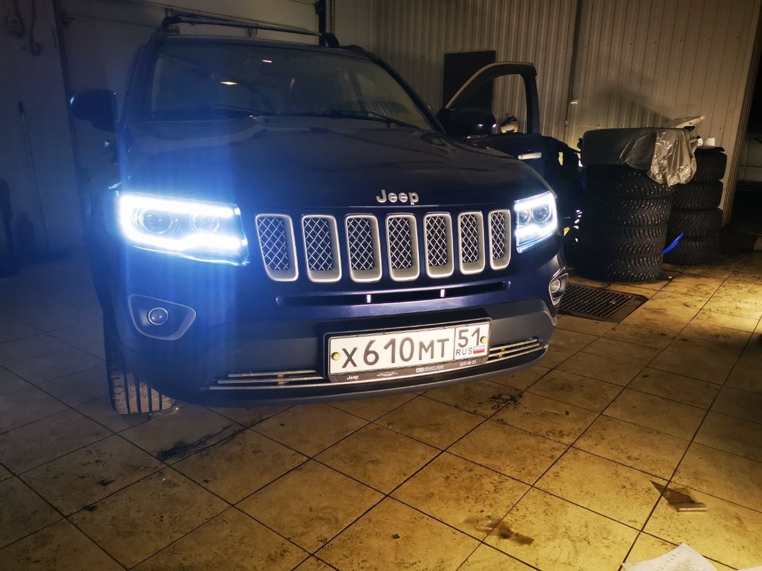

Вчера забрала свой старый новый Компас!
Вернее с новыми фарами.
Фото теперь уже мое.
НО:
Однозначно нужна регулировка высоты пучка. Ближний бьет как дальний, даже после опускания его автокорекктором вниз на три деления. Дальний, интересно, бьет, как вдаль, так и перед капотом. Сначала подумала, что линзы перепутаны.
Предварительно: на фарах крутилки, вроде, нет, впрочем, как и на штатных. Сегодня буду искать контору, которая "... Регулируем свет по ГОСТу..."
Кто что может что подсказать как осущ-ся регулировка в самих фарах?

156
Автомобиль: Compass 2014 г.в.
был во владении 6 лет
Город: Калуга
как это на штатных нет крутилок? сам лично крутил, там под шестигранник мм на 6-8. а так остаётся только цоколь  лампы попробовать на люфт и искать нужное положение.
175
Автомобиль: Jeep Compass
2014
Город: Мурманск
@Dachnik_Miha фуххх!
Отлегло:)))
кАнеШна тама все имеется!
Я ж - блондинка:)))
Все крутилки  на месте. Только правая фара Шуть-Шуть неДокручивается. Чутка выше левой бьет - птичку делает на обочину. Не критично. Сказали:"раз не оригинал, то Спасибо не левая, встречку не убьет".
Сам свет ещё не оценила - у нас пока достаточно светлые ночи. Стемнеет нормально - заценю

175
2014
Город: Мурманск
@DUC, только что вернулась из отпуска.
Свет, скажу я вам, ОФИГИТЕЛЬНЫЙ!!!!!!
ехала по Вологодской, Карелии и Мурманской области в полной ночИ, собирая за собой паровозик из желающих "упасть на хвоста" к светящемуся Данко.
По фото судить нельзя - там фары еще не откорректированы  по ГОСТу.
Может ваш свет и достоен похвалы, хотя...если он штатный, то у вас достаточно хорошее ночное зрение, надо полагать. Мы эксплуатируем Компас в течении полярной ночи, зимой, в ПОЛНОЙ КРУГЛОСУТОЧНОЙ ТЕМНОТЕ, теоретически длящейся  со 2 декабря по 11 января, а практически - с конца октября по конец февраля. поэтому, уж поверьте, что такое ХОРОШИЙ свет я знаю не понаслышке.
в принципе, достаточно даже включенного ближнего, ну, можно добавить ПТФ для ширШины. Ну а уж если включаешь дальний!!! Это вообще улёт!!!
кстати, диодный свет лучше отражает разметку, ее, даже утёртую практически в ноль, гораздо виднее. Знаки, опять же, катафоты обочины... Короче, если свет нужен, копите денЮжку и ...всего наилучшего с диодными фарами!!!
сделать фото ночью проблемно. Фотоаппарат, хоть и профессиональный, но я - не профессионал. Выдержку там надо, ISO... и т.п.
Просить мужа - дохлый номер. Он доволен на все 300% и не горит желанием доказывать чего-либо для него очевидное.
Но..., я попробую :)))
