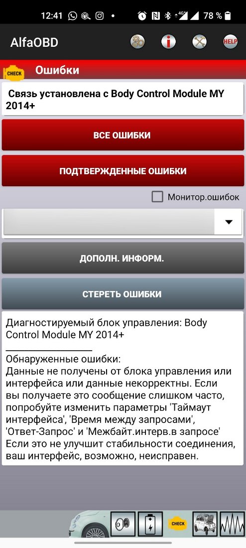

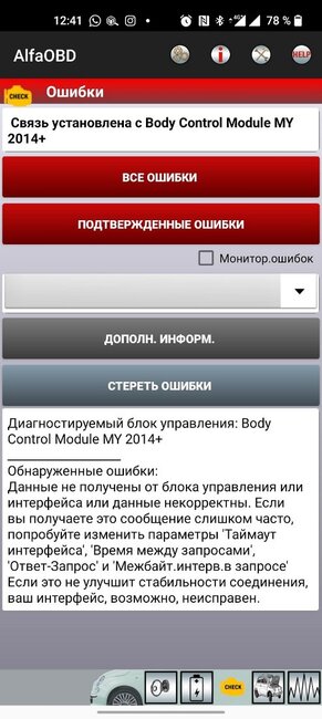

Подскажите пожалуйста бьюсь уже второй день!
Имеется ELM327 OBD2,  blootooth на чипе PIC18F25K80 (у друга на таком же авто работает исправно) даже при считывании ошибок выдает сообщение "Данные не получены от блока управления ..." (см фото), хотя ELM к компьютеру авто подключается корректно. В чем может быть проблема?
Проблему решил! виновник тестер ELM

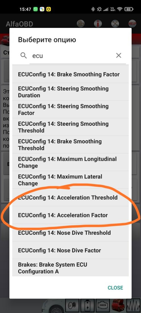

Доброго времени суток,
а можете на простом языке объяснить что это за параметры и как влияют от изменения в большую/меньшую сторону
у меня по умолчанию выставлены
Acceleration threshold 1.5 m/s2
Acceleration factor 5
спасибо.

3 часа назад, advshka сказал:
спасибо.
Нет, не могу, это будут мои ощущения - попробуйте и  получите свои
Запомните что меняли, не понравится - вернете обратно
Но я оставил и уже давно так езжу

да нет, ощущения мне понятны, и с сброшенными параметрами канечно приятнее... я просто хочу понять что это вообще за параметры в физическом плане, дословный перевод понимания не даёт.
народ если кто знает что такое порог ускорения и что такое фактор ускорения для параметров жипа в ECU, и что установленные значения означают отпишите  пожалуйста.
1 146
Город: Москва и Подмосковье
Я так понимаю всё это тонкие настройки параметров работы блока АБС Бош, потому что больше у нас ничего электронно не регулируется (ни амортизаторы, ни рейка, ни ещё что)
Внутренний штатный датчик типа g-sensor (такие в каждом смартфоне есть, в сигнализациях тоже) определяет продольную и поперечную раскачку (направленное ускорение), а АБС даёт противодействующие миллисекундные импульсы на разные тормоза, чтобы ей как-то препятствовать, смягчать нежелательные эффекты
Когда отключаешь их, машина начинает вести себя как повозка доэлектронной эпохи: немного рыскать, трястись сильнее, съезжать с курса от неровностей, приходится больше уделять внимания сохранению стабильности курса. Но при этом больше связи с дорогой
Это как функция сглаживания некачественной картинки в телевизоре: вроде все ровнее и движения глаже, но четкости деталей  нет
Параметры просто задают чувствительность и параметры формул скользящего  среднего (множитель, пороговое значение, количество последних наблюдений), от которых рассчитывается режим ответа АБС
Их с таким же успехом можно заменить на более user friendly "сильно-среднее-мало-нет", как в телевизорах делают

1 час назад, xmo97 сказал:
Спасибо.
Это действительно интересное и информативное описание.
Ко всему это объясняет мои ощущения при входах в повороты на скорости и ускорениях на бездорожье. Периодически появляются ощущения что было как-то по другому, но паралель с этими параметраметрами я почему-то не провёл. Теперь можно менять и наблюдать более детально.

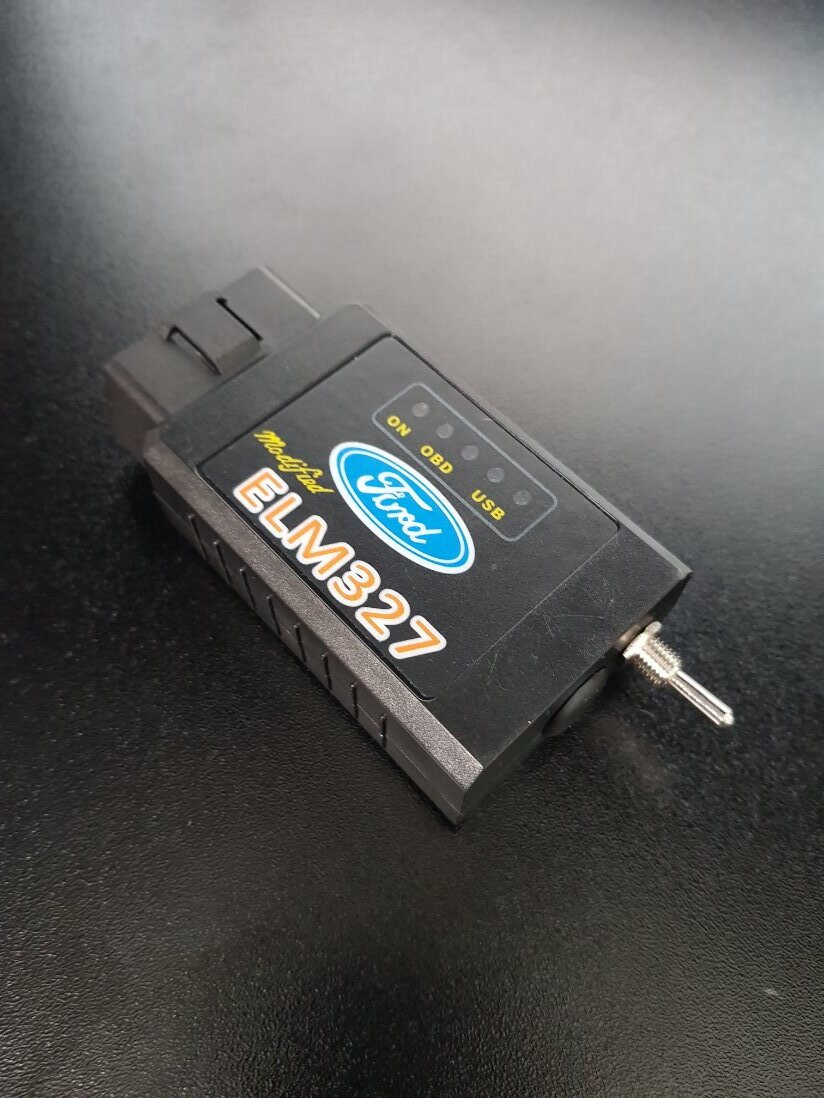

@AVK О, у меня в точь такой, WiFi
Он очень удобный - тумблером включается синий кабель
Всё работает отлично
Вот этот конкретно из магазина to obd2:
Изменено пользователем xmo97

3 часа назад, AVK сказал:
@xmo97 у меня BT
скорее всего в этом и проблема
не знаю почему, но на 4pda рекомендуют брать Wi-Fi
BT с альфой работает реже
У меня есть ещё классический Кингболен, тоже Wi-Fi, и он тоже отлично работает с альфой
Но он менее удобен, так как без тумблера и требует синего шнура для отдельных блоков
PS. Ещё на 4pda  писали что дело может быть в версии
