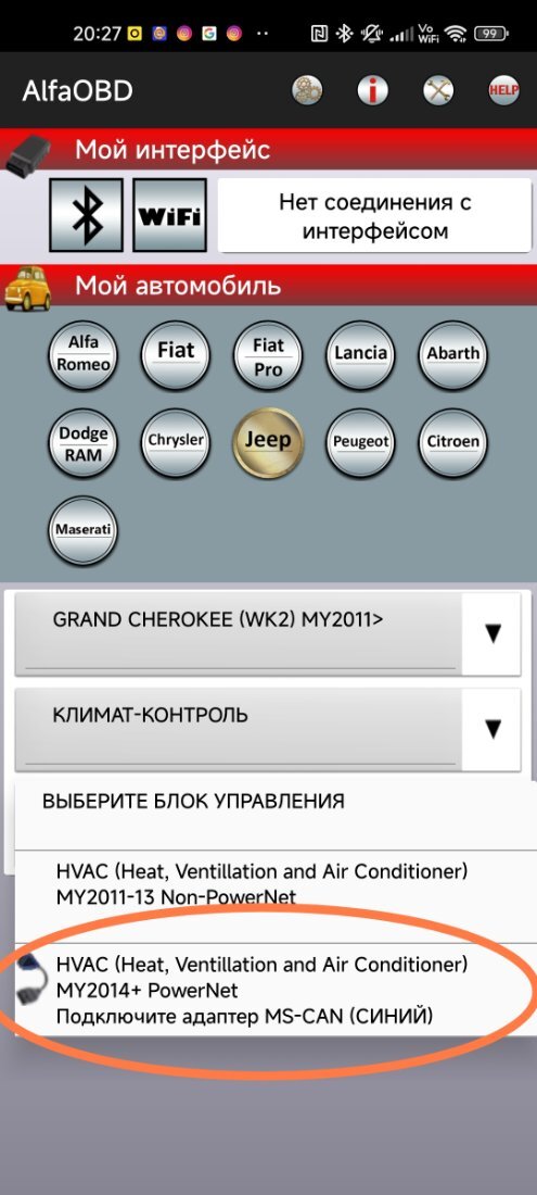

В 10.01.2024 в 16:22, Airbus320 сказал:
сканер с переключалкой
Позволяет переключать шину с HS-CAN на MS-CAN и подключаться к примеру к блоку климата и еще к нескольким. Альфа перед подключением предупреждает.
P.S. если я правильно понял, про переключалку)
Изменено пользователем Amelnik

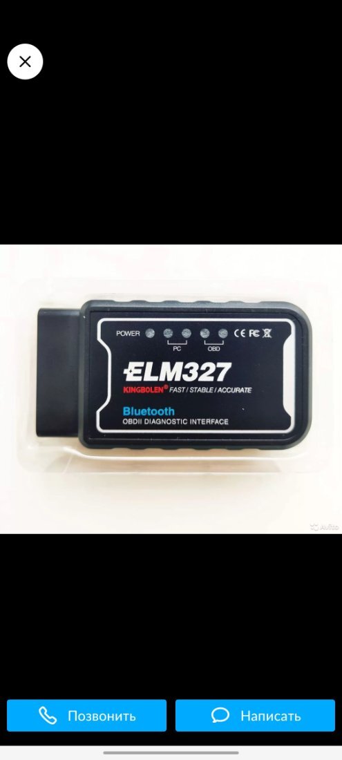

я заказал в итоге kingbolen wifi версия А с али на их официальной странице. В пометке написал, что мне нужна плата ver 1.3, но морально я уже готов к тому, что придёт другая версия.
Для чтения/старания ошибок мне пока хватит. Да и так как у меня wk2  то вроде конфиг даст поменять на моем аппарате.
Если же не взлетит и мне приспичит что то попрограмироатью или на вырост, то возьму потом obdlink (бывает падает по акции до 9тр) или vlink bt4 (он чуть дешевле).
Зря ты его взял, у меня в свое время  такая же  балалайка на Калибере 11 года ничего не меняла. Так и продал пионерам ошибки смотреть.
Посмотрим. На моем может и взлетит.
Не взлетит.  Да и пофиг. Пока для чтения/стирания хватит. Особо программировать мне нечего. Все есть с завода. Единственное, что мне надо, это убрать подписку  Uconnect на SRT page.

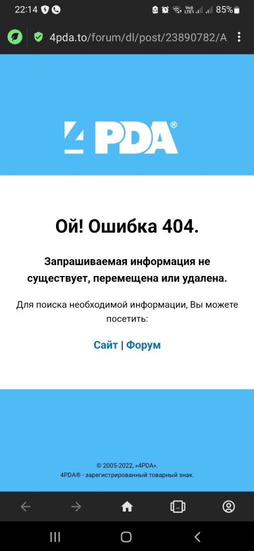

В 13.07.2023 в 16:11, URRI 39 сказал:
Браузер смени. Он походу не дает скачать, а так там все работает.
Я пробовал и Майкрасофтом, и Яндексом, и Файерфоксом - везде при скачивании 404.
Так какой же браузер должен быть?
@Юрко я скачал с google play альфу,правда все датчики сразу не даёт выбрать,но работает.
Это на самсунг
10 часов назад, Юрко сказал:
пока не зарегистрируешься на форуме  4pda он скачать не даст
