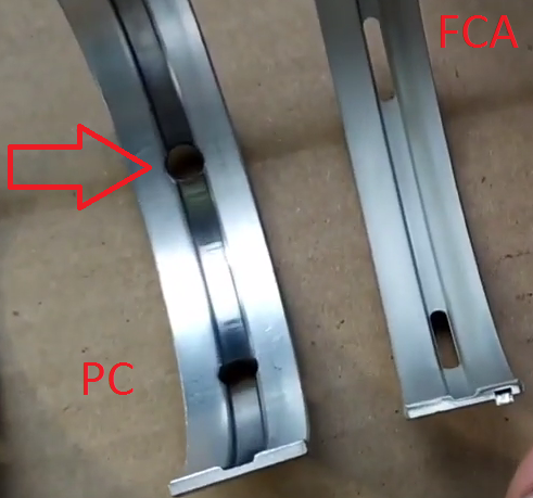

Сверловка похожа на "колхозную"?

что такое bhp  я знаю, а вот почему разная мощность одного и того же двигателя и разные масла к нему?  А что РС колхоз не только в сверловке, но и изготовлению вкладышей с расточкой болгаркой :facepalm:,, то это признали давно и его ремонт тоже. Но очередное напоминание не помещает.

Ещё, при детальном рассмотрении материалов вкладышей видно, что верхние коренные изготовлены на другом предприятии и к ним вопросов нет, они в идеале, а вот нижние коренные и шатунные другое производство и там видны расслоения и пористый металл, при химическом воздействии вид у всех был бы плюс минус одинаковый. (для справки, одно из образовании - металлург, и имею доступ к металлургической лаборатории крупного мет комбината, там и веду изыскательскую работу в свободное время :lol2:), почему?, да интересно... И вопрос к FCA только один, где нормальные, а сейчас и любые, вкладыши на наш мотор? Если так пойдет развитие рынка автомобилестроения, то скоро мы увидим лицензионные соглашения о запрете разборки агрегатов. Ну и любое действие порождает противодействие, появятся коленвалы (8000 руб) и вкладыши (в поиске), но уже не FCA.
