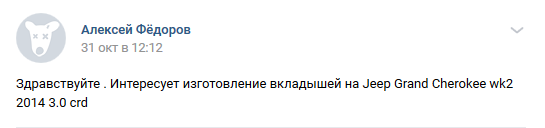

А конторы, делающие на заказ, насколько далеки от корректной технологии изготовления? :coffe2:
Полагаю, РС мог просто сделать вот так:
http://вкладыши.ru.com/
P.S.
На вот этой страничке ВКонтакте
https://vk.com/club141411330
есть вот это
а сам г-н Фёдоров :)
Изменено пользователем ~sparrow~
