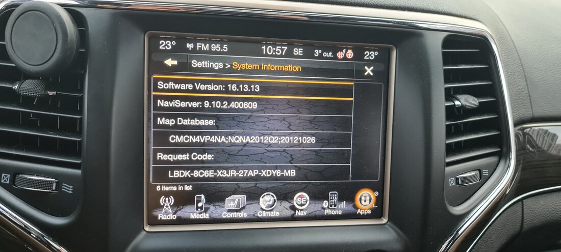

Магнитола с навигацией?
Можно версию ПО во вкладке системных настроек?
Автомобиль: Wk2
17 минут назад, Giraffe сказал:
Навигация есть, но не работает) по версии, завтра обязательно напишу!
Автомобиль: Wk2
13 часов назад, Giraffe сказал:
