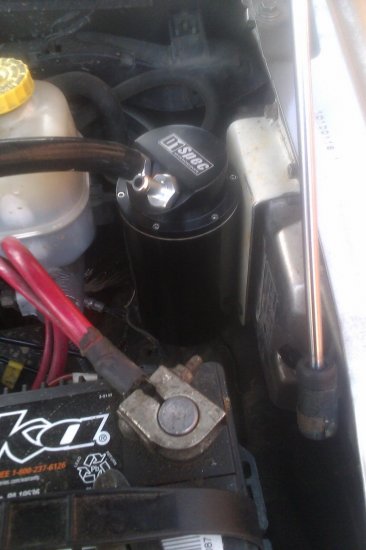

Установка маслоотделителя 2.8 CRD
Автомобиль: Jeep Cherokee KJ 2.8 CRD 2003
Кронштейн и он же с маслоотделителем под капотом. Проблема со шлангами следующая. Штатный шланг имеет диаметр 20мм, маслоотделить 9,5. Сделал переходник из 3 штуцеров с резьбой из сантехнического магазина. Шланг 20мм от улитки к маслоотделителю подходит от жигулей, шланг сапуна, кажется называется. Второй пока подбираю.

Установил. Немного доработал, установив внутрь на входной штуцер трубку, уходящую вниз на 2/3 высоты маслоотделителя и уложив внутрь 3 стальные мочалки.
Проеду 1000км, сниму посмотрю как отделяет.
Пока ставил заметил очень интересное поведение. На работающем двигателе на холостых из маслозаливной горловины и из улитки равномерно дует сильный поток воздуха. По силе очень похож на тот, что дует из точечной вентиляции в самолете. Воздух чистый, не газы какие-то, а именно воздух. Масляного тумана или брызг масла из маслозаливной горловины нет.
С ростом оборотов существенного роста интенсивности потока не заметил.
Шланг от маслоотделителя до входа турбины на холостых почти не сосет, если дать обороты - начинает сосать, вроде все ок...
Кто-нибудь может объяснить откуда свежий воздух под клапанной крышкой берется?
Небольшое дополнение. еще зимой появилась течь в вакуумной системе управления заслонками обдува. Чинить не стал т.к. все заработало так, как я хотел, а именно всегда идет обдув на стекло без кондея и при необходимости можно добавить на ноги. Может это вакуумный насос так через место утечки засасывать?
Изменено пользователем vdk
Результаты маслоотделения. 1800км (город, пригород, бездорожья 150км), 20 дней. Набралось примерно 15мл масла.
