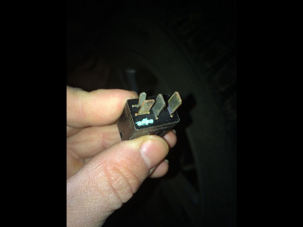

Всем привет. JEEP Compass декабрь 2012г.в. 2.4 бензин, акпп, пробег 81000. В марте 2013 стал счастливым обладателем нового Compassa, брал в Ирбисе. Зимой 2014 Появилась проблема которую не могу решить до сих пор. Вышел однажды утром, поворачиваю ключ, загорается лампочки, и дальнейшем повороте ключа лампочки тухнут и ничего не происходит, тишина. Минут через 20 таких манипуляций вседе удалось завести. Это повторилось еще пару раз за зиму. Конечно обратился по гарантии, ошибок не нашли. Обращался раза 3 с этой проблемой. В итоге мне сказали привези машину на эвакуаторе именно в тот момент когда она не заводится и возможно мы найдем проблему. Но жил я в 400км от дилера и не факт что я приеду, а она там не заведется. В следующую зиму это повторилось. Утром приехал на работу, вечером не смог завести, пробовал прикупить, снять аккумулятор, сгореть его и поставить теплый, ничего не помогло. В итоге стоял 3 дня пока температура не упала с -8 до 0. Потом это повторилось после мойки авто приблизительно в туже температуру. Я начал обращать внимание что это напрямую зависит от большой влажности и -8. Диллер сказал когда не будет заводится попробуй проверить пусковое реле отвечающее за пуск стартера, возможно не исправно. Вчера утром в -10 завел, а днем в -3 уже не смог, вечером в -4 тоже не смог. Машина стоит. Если у кого то было что-то подобное или знаете где находится это реле помогите пожалуйста. А то имею новую машину, езжу 3,5 года, а зимой не машину помыть и уехать в нужный момент не могу.
7 516

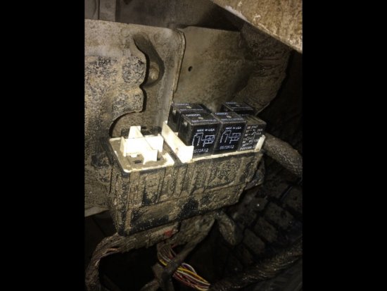

снимаете левое переднее колесо, левый передний подкрылок и видите под фарой коробку с реле - вытаскиваете их по очереди и удивляетесь

Спасибо за совет. Снял подкрылок, вытащил реле и вправду удивился, на одном реле отгнила ножка. Спасибо большое. Реле поставил обычное от Лады Калины.

Фото реле и их расположение в блоке

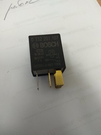

доброго времени суток! тоже встал вопрос с незаводящимся компасом((( какой номер реле и где сиё найти/заказать??? заранее благодарствую
Подходит любое реле лишь бы ножки совпадали?
Basil
321
Любое...если не подойдут ноги реле-обточить до размера на точиле!
Говорят Хюндаевские реле один в один
