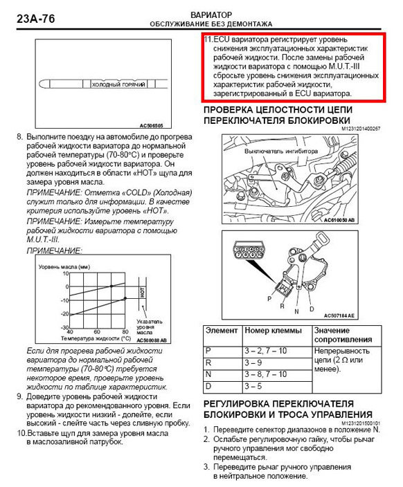

@влад744 смотрите что пишут ребята из jatco.su, на которых вы ссылаетесь, у себя в блоге про счётчик старения масла. Так что сброс накопленных балов имеет такой же эффект, как сброс среднего расхода или одометра.
Автомобиль: jeep compass 2.4
Город: С-Пб
@MoparPlus
я это читал,и когда давал ссылку Вам,думал ,что пройдёте по навигатору их страницы дальше ,а не ограничитесь одностраничным буклетом )))) и там же написано "
Нужно но ли обнулять счетчик?
Если вы планируете менять жидкость в вариаторе не по пробегу, а по состоянию жидкости и хотите контролировать остаточный ресурс жидкости вариатора, то конечно желательно обнулять, причем при каждой замене масла в вариаторе. Например, для автомобилей Nissan в электронном сервисном мануале так и написано (дословно) — Delete CVT fluid deterioration date with CONSULT-III after changing CVT fluid.
с вырезкой из официального мануала)))
и уже давал ссыль выше на митсу форум
http://www.cp-club.ru/showthread.php?t=14870
ещё по данному вопросу обсуждение с вырезками и графиками из тех .доков
http://www.cp-club.ru/showthread.php?t=2636&page=2&p=242704#post242704
ещё ссылочка на ниссан клаб, есть даже невразумительный ответ от офиициалов)))
http://www.club-nissan.ru/forums/showthread.php?t=82510&page=33
ещё ссыль на аутлендер клаб
про  данный вопрос можно начинать читать с 50-х стр. темы)))
https://out-club.ru/board/showthread.php?t=56735
я думаю что вопрос о системе тиканья  "балов" старения масла, описан вполне понятно
в пред идущем сообщении вы написали " . Мы взрослые люди, зачем вы мне приводите отечественный одностраничный сайт фирмы, ремонтирующей вариаторы? Причём даже не ссылку на документ, а просто "поищите вот там". Бремя доказательства лежит на вас, жду оригинальный документ от Jatco, где будут ваши пресловутые баллы."
о каком бремени и о каком доказательстве речь? -я никому и никогда ни чего не доказываю,(уже давно)
прошу заметить с самого начала написал ,что "система старения масла" в наших вариках есть,  высказал свою точку зрения (в отношении её) очем выше и написано на Jatco .su
и честно говоря у меня возникает больше вопросов ,чем ответов получено,тк получить однозначный ответ

1. Предел счётчика 210000. Если вы планируете обнулять по нему, то с большой вероятностью у вас развалится машина или сам вариатор, чем вы достигнете указанную планку.
2. cp-club вынес в шапку темы фразу "Данный счётчик является информационным. На работу вариатора не влияет". После замены масла в ДВС нужно сбросить счётчик, вот и для этого вариатора на японцах нужно делать то же самое. Американцы выкинули функцию как бесполезную, в простом дилерском сканере её нет. Инженерным софтом туда можно залезть и всё найти, но это как из пушки по воробьям. В рядовой жизни такой инструмент никто не расчехляет.
3. На форуме caliberclub давно уже это всё обсосали и всех предупредили, что будут стирать сообщения и банить за ложную информацию про счётчик.
4. Я сбрасывал на Кашкаях, потому что там она штатно зашита. G-Scan второй возьмёт, да и первый, к примеру.
5. Все известные мне коробки, причём куда сложней вариатора, обходятся без вашего счётчика старения и ни одна из них не опирается на счётчик для регулировки давления, а  Jatco впереди планеты всей?
Для самоуспокоения вы можете делать что угодно, эффект плацебо он такой. Повторюсь ещё раз: ваш счётчик из той же оперы, что межсервисный для масла в двигателе и средний расход бензина. В работе агрегатов не участвует.
