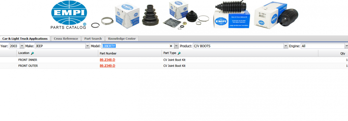

- есть, у же наверное раз пять эту страницу на форум выкладывал.... и еще раз выложу :)
и аналог тоже...
