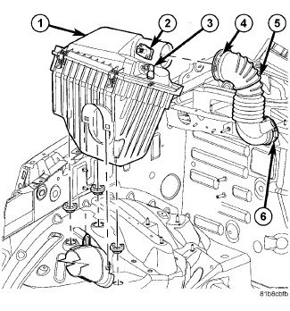

На пятый день все повторилось. Ошибка Р 0069.
P0069-MANIFOLD PRESSURE/BAROMETRIC PRESSURE CORRELATION
надо подключить старскан и посмотреть что кажет датчик давления на корпусе воздушного фильтра и впускном коллеторе, код вешается когда когда есть разница показаний между двумя датчиками
Автомобиль: Cherokee KK CRD 2.8 2008
Город: Нижний Новгород
Если не трудно, номера этих двух датчиков и где они установлены?
один на крышке фильтра, второй возле дросселя
Номера написаны на них
