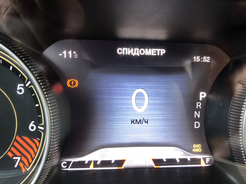

Пару недель как при движении стал отключаться 4WD ( пишет : недоступен полный привод, требуется обслуживание)  и горит SVC 4WD.
Если авто заглушить и завести 4WD работает, но через короткое время опять отключается.
Дилера у нас уже нет. Сканер показывает ошибки : C1415-92 и С1440-64.
Может кто сталкивался с таким. Подскажите куда копать дальше? В чем может быть проблема?

Попробуй скинуть клемму АКБ на пять минут, проверь уровень масла.

5 часов назад, kaizer-brn сказал:
C1415-92
превышение тока в гидромоторе заднего дифференциала более 1.5А
С1440-64.
давление сохраняется высоким после отключения насоса заднего дифференциала
А какой пробег? Я бы начал с замены масла в диффе.

Диагностика  указывает на неисправность датчика давления масла в диффе. (68227790AC Sensor-pressure ).
Буду его заказывать, как заменим отпишусь.

Пришел датчик давления, заменили. Ошибка С1440-64 ( давление сохраняется высоким после отключения насоса заднего дифференциала) ушла.
Но продолжает ругаться на Электропривод блокировки дифференциала . Ошибка C1415-92.
Мастера разбирали этот мотор...внутри как новый.
Никто не сталкивался с такой проблемой?
Есть ли смысл пробовать ремонтировать мотор или сразу новый ставить?!
