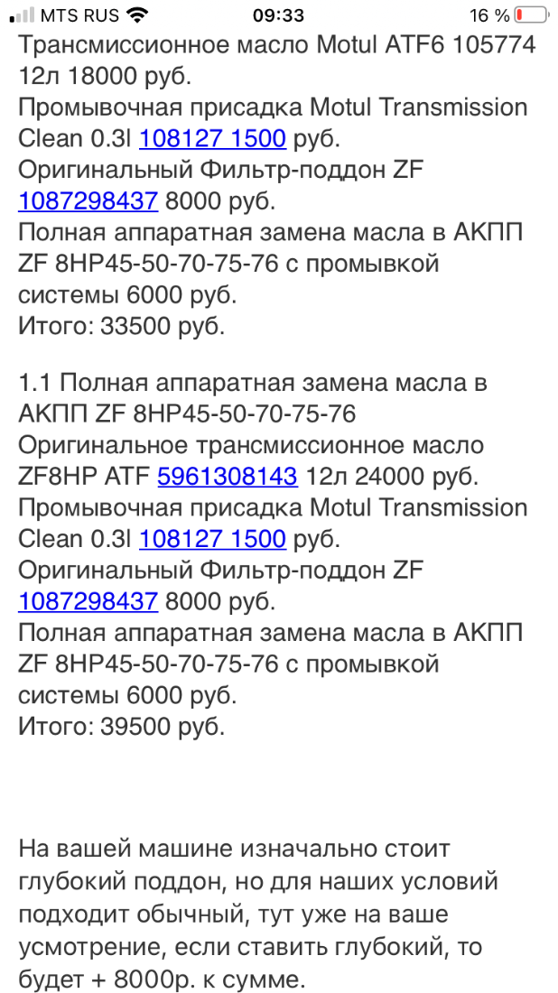

Полная или частичная - каждый сам решает. По мне проще сделать полную и минимум на 80 ткм (регламент ZF для тяжелых условий) забыть про это.
Автомобиль: Джипп гранд чероки
В 28.06.2023 в 10:22, Olegas сказал:
Вот прислали 2 варианта замены, у меня пробег 130 000 без замены масла, частичная замена уже невозможно с таким пробегом . Но все равно Рулетка что будет не хуже хотя бы работать
7 461
тема становится максимально увлекательной -:))).... оригинал глубокий поддон от Мопар + 6 литров масла от Ликви? Не?  дальше уже по результатам осмотра слитого масла
