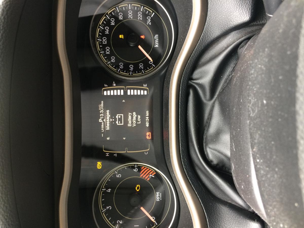

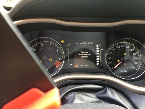

Не заводится корыто. Через час после стоянки, при попытке завестись, сбросила все настройки. Теперь меню на английском. Приборке горит как ёлка новогодняя.
Точно не аккумулятор.
Мозги поехали?
Вот такие дела)

Нужен сканер. При каждой попытке завода новые ошибки.

Может все таки просто АКБ?
Может. Но симптомов особо не было.
Расходимся) АКБ!)
АКБ!)
всю ночь музыку слушали!?  :santa:  :santa:  :santa:  :D  :D  :D
@suzik, да она какбы ехала утром. Симптомов не было. Час постояла и будь здоров!)

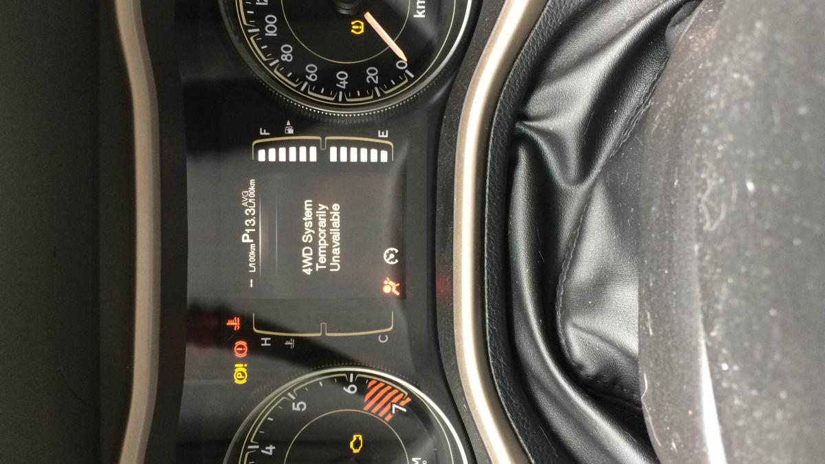

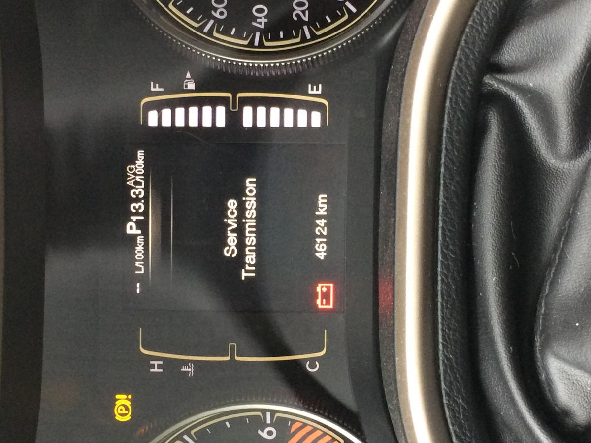

Подскажите кто знает что делать.Машина простояла 4дня (-10 на улице),а утром не завелась,аккумулятор зарядил,машина заводится НО не едит.пишет сервис коробки,селектор блокирует в N. Ошибки Р0610 и Р1500. Что нужно делать.
Починили.
Одни блоки перестали видеть другие. Помогла перепрошивка. На скан отдал машину в 10.00 вернули в 16.00
