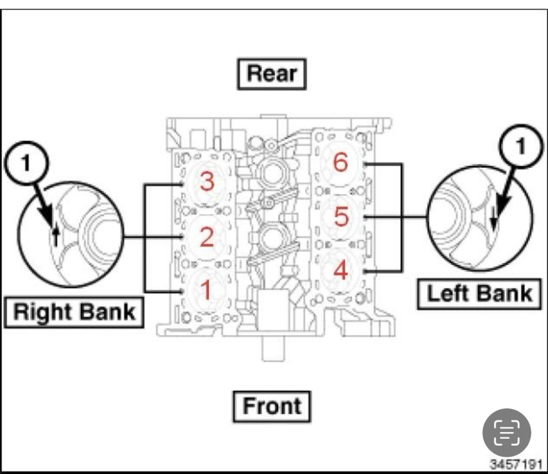

Доброго времени суток! Вот и меня посетила проблема со свечой накала 3 цилиндра(( Скажите, если одна свеча вышла из строя двигатель-то должен заводится или нет, то есть стартер должен крутить или нет? У меня пару месяцев мигала спиралька при запуске двигателя, причем при каждом запуске в тепло или в холод - неважно. А сегодня с утра авто завелся как обычно, без проблем, детей развез и домой. через пару часов нужно было выезжать, а авто не заводится, даже стартер не крутит. Ошибки считал - Р0673(00) И да, самому хотелось бы поменять (если откручиваться нормально начнет), но не знаю где именно находится свеча накала 3-го цилиндра (то есть я знаю, что 3-й цилиндр это ближний к лобовому стеклу со стороны пассажира), но как внешне на двигателе выглядит свеча накала не могу понять, может кто фотку с местом установки скинет?
Изменено пользователем Wolffserg
дополнение
62
Автомобиль: Jeep GC
Город: Уральск
@Wolffserg это разные проблемы. Ищите такие хвостики, за них снимаются разъемы со свечей. Расположение свечи правильно написали.IMG_20220221_222530.thumb.jpg.23b1ed67543944ad60345375043275c9.jpg
