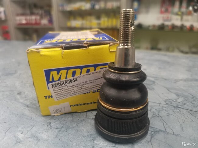

Здравствуйте! Кто какие ставил шаровые опоры передние нижниее на wh 3.0crd 2008 г.в. и как долго ходят? Также интересна фирма blue print как они себя ведут. Или лучше брать оригинал?

Я ставил Moog с масленками 20тыс км-тьфу тьфу полет нормальный.

У меня сейчас верхние moog (достались вместе с рычагами), за 30к пыльники порвались, видимо скоро под замену (благо на болтах). Родные 150к прошли без нареканий и еще фих знает ск-ко проездили бы.

Недавно поставил Moog с масленками, стуки пропали. А родные пробежали 57000км, из них 30000км по Питеру

Я поставил MOOG взамен MOPAR`а.... ибо пробег около 30ткм на мопаре был, палец болтался. Восстановленный он что-ли :( Да и вся подвеска передняя муг, включая верхние рычаги с шаровыми в сборе... пока всё в норме, пробег около 53ткм... верхние правда только этой весной поставил, а на нижних всё гуд.
