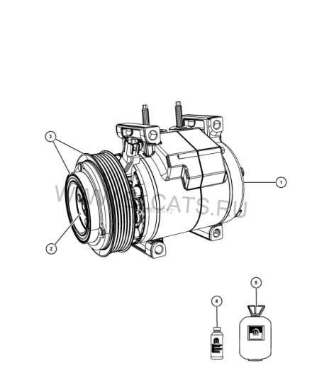

Добрый! У меня похожая ситуация, звук появился относительно недавно с потеплением, грешу на катушку муфты (2 на прилагаемой схеме), так как звук появляется именно когда она вращается, все ни как не могу до сервиса доехать, если проблема в ней, цена не радует(, а может это у всех она так шумит при включении компрессора? Авто владею недавно (первый летний сезон) поэтому может это мои придирки)))
