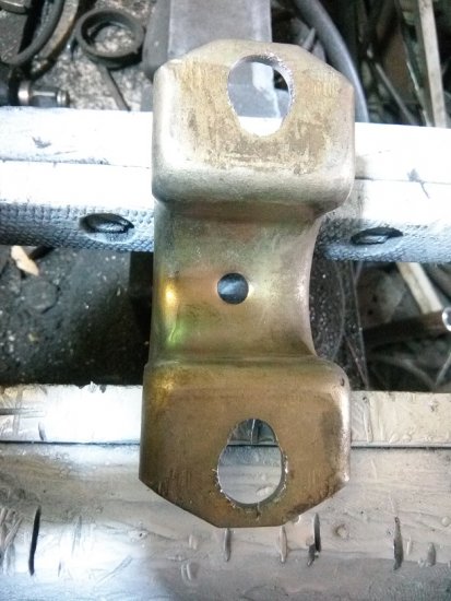

Немножко фоток добавлю:
Вот она, эта втулка жигуаровская)))
Рядом с китайской, BAW, кажись:
Вот так в стойке:
Переделка задней стойки стаба:
Распилил отверстия скобы от ВАЗа:
