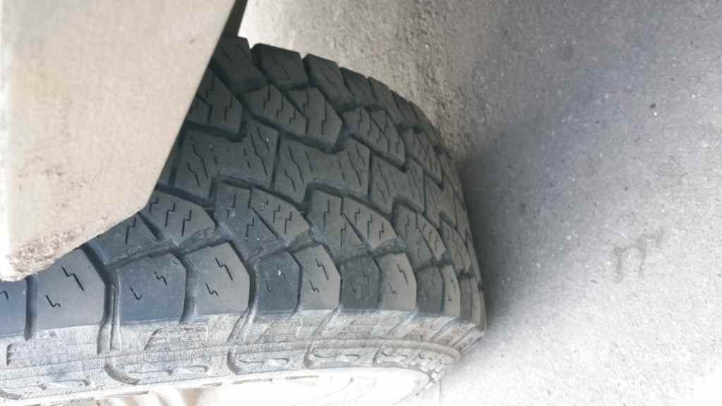

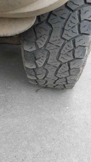

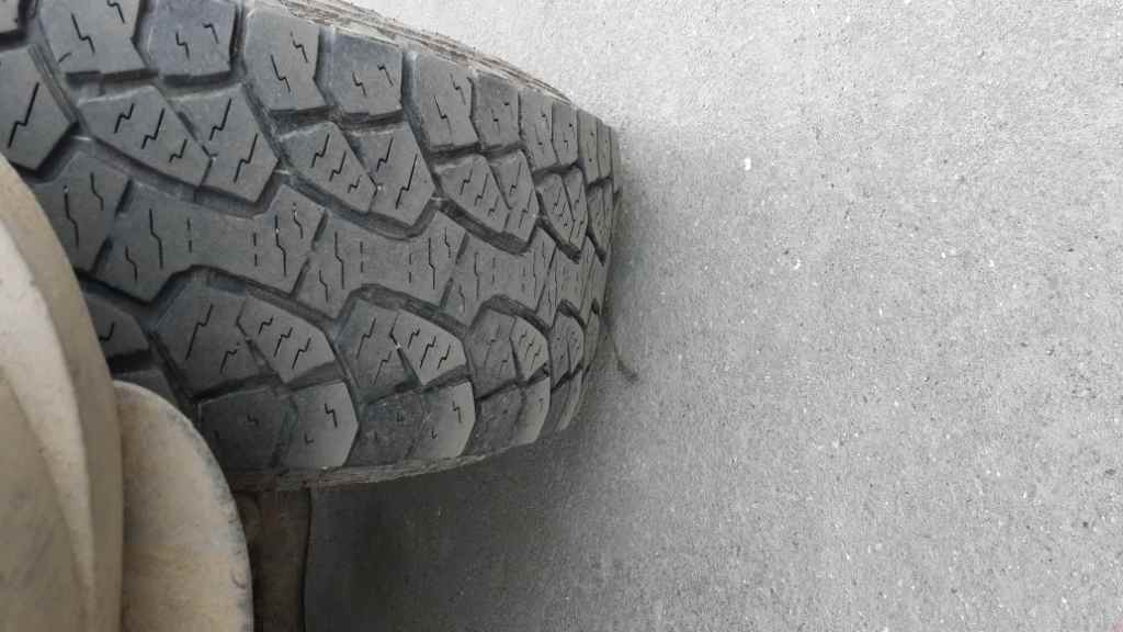

Обратил тут внимание на странный износ шин....через "шашечку" с наружней стороны протектора, причём на обоих передних и на заднем правом колёсах....
Что бы это значило???
@andybel, колеса поменяйте местами чтобы вторая "шашечка" догнала первую ),
подозреваю что состояние ходовой ( как и кузова после аварии) у Вас идеальное поэтому пеняйте на производителя резины который "неправильные шашечки" с "правильными" на этой резине через одну поставил.
Если я верно понял, то по ссылке это причина №8
собственно говоря вот....
Причина 8 оправдывает износ передних,
а заднее правое тоже такое?
Блин...присмотрелся внимательней.....все 4 так...
Точнее:
переднее левое - внутренняя сторона
переднее правое - наружняя сторона
заднее левое - внутренняя сторона
заднее правое - наружняя сторона
Изменено пользователем andybel
Начни с диагностики состояния
подвески
Да всё практически новое.....ступицы Илжин, верхние рычаги от Аркадия, пружины ХР, амортизаторы Каяба, сайленты нижних в порядке, подушки стаба новые полиуретан, наконечники рулевые новьё, нижние шаровые в порядке....задние аморты Ранчо (год им), продольные рычаги летом по реколу менял, 4-линк от Аркадия тоже месяц как поставил....Даже и не знаю что ещё проверять.....правда стойки стаба старенькие остались....
Я бы посоветовал проверить УУК
Может дело в раздатке? Включена блокировка? Хотя износ в одну сторону поворота.
