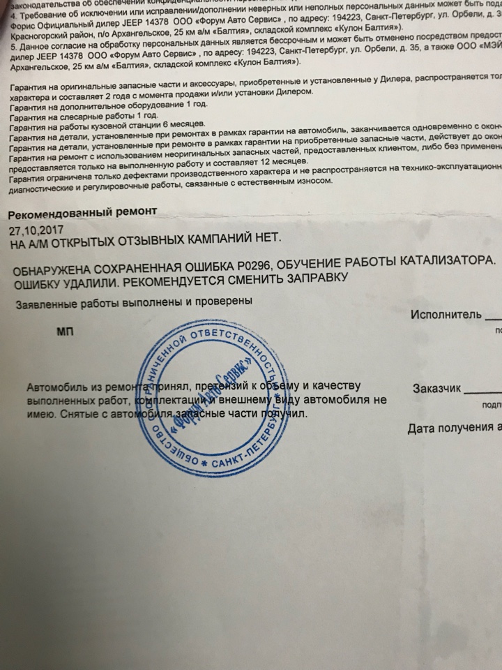

Дорогие други и подруги! :huh:  На пути из Мурманска в стольный град Питер сразу после "Пушного" заправился на ТНК. Залил меньше половины бака. Отъехал км 30 -- загорелся ЧЕК. Доехал до Питера еще раз заправившись почти полностью. чек горел. через сутки завёлса -- горит. Приехал к официалам заглушил, а когда забирали на диагностику, завели --он уже не горит. Диагностика показала ОШИБКУ P0296 (обучение работы катализатора) ошибку удалили порекомендовали сменить заправку.
На пути обратно через км 25 опять загорелся чек. У кого такое было? Ваши мысли по этому поводу и чем это грозит. Пробег 81000 промывку топливной системы делал 20 000 км назад.

Спасибо! Но про мою ошибку там нигде нет... и надеюсь что у меня что то другое!))) Не такое дорогое))) )))
Процесс продолжается... то гаснет Чек то загорается с количеством пройденного километража не связаны никак...
нет такого кода
Наверное, все же P2096???
Нет. Точно P0296. ОБУЧЕНИЕ РАБОТЫ КАТАЛИЗАТОРА
Сегодня заезжал опять подтвердили, и сказали что я первый с такой ошибкой.

А если P2096 То что?
5 часов назад, BoatMan сказал:
Вариантов много. Надо диагностику делать , а не коды считывать.
ТО что напечатано на листке наряда приемщиком может отличаться от реальности ;)
И все таки неплохо узнать какой код ошибки был реально .  И данные по нему : что, где, когда. Топливную коррекцию посмотреть и т.п.
Короче - в сервис надо =)
