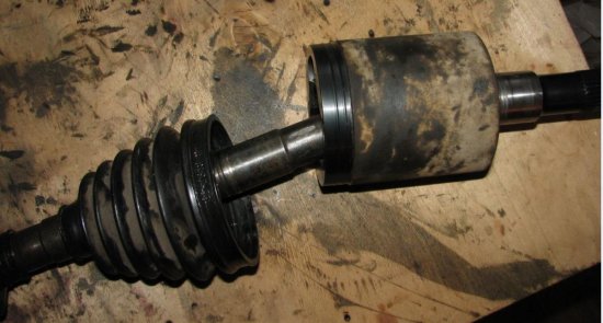

27
Автомобиль: Jeep Liberty KJ 2.4l 2002г
Часть вторая. Недавно переобуваясь на зимнюю резину обнаружил что полностью вывешенное колесо вращается только на 1/5 оборота после чего, для того чтобы провернуть колесо дальше, надо приложить приличное усилие, при этом подвеска заметно прожимается. После чего опять вращается свободно. Подумал что проблемный шрус и лифт просто усугубил проблему(старый хозяин с машиной отдал новый шрус, который ему тоже достался от предыдущего).
Сегодня поменял привод колеса. Из любопытства разобрал старый шрус и... побежал проверять новый. Проблема осталась и причина её в слишком большом угле внутреннего шруса(который втыкается в дифференциал)
При всем этом у меня нет никакого колхоза, типа нарощенных штоков или проставок под аморт. Верхний рычаг не касается пружины при вывешеном колесе. То есть нижнее положение близко к штатному, но на штатной подвеске такого не было 100%.
PS В одном из сообщений в этой теме пишут что ход штатного аморта 10,5см. У меня ход аморта судя по описанию 11,2. Видимо разнициы хода в 7мм достаточно, чтобы угол шруса вышел из рабочей зоны.
Не представляю как люди ездят с нарощенными штоками, проставками и прочими вешами увеличивающими ход подвески вниз. :blink:

@Megatrend, сейчас глянул свои записи - ход стока и Koni 105мм . Неужели 7мм хода амортизатора , дающие в подвеске 15мм её хода приводят к такому ?  :blink:
Вот не зря я отказался от длинных амов и проставок между стоком и кузовом !
