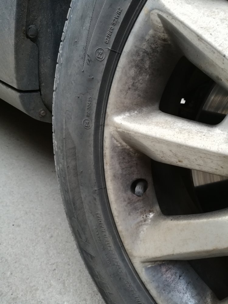

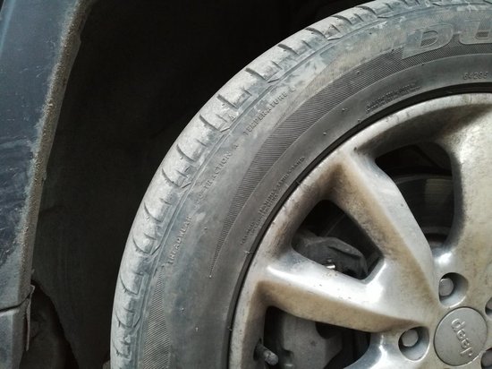

Летняя Bridgestone Dueler H/P вроде как не направленная ассиметричная, так что ставить можно как угодно. Переобули, и сейчас смотрю внешние канавки на левой стороне и право смотрят в разных направлениях, да и рисунок сбоку шины как бы в разные стороны. Точно можно ставить как угодно?
Автомобиль: Jeep Cherokee KL Sport
3 часа назад, benomx сказал:
Нет. У асимметричной резины на боковинах написано, какой стороной ставить. Outside - внешняя сторона (то есть та боковина, которая смотрит наружу), Inside - внутренняя.
Изменено пользователем Midnight Sun
86
Город: Пермь
Нету этого и стрелок нету с надписью rotation (или как то так). У меня эта резина с покупки авто шла, у кого такая же как ставите?
"Rotation" есть только на направленной резине. А вот маркировка стороны должна быть. Иногда маркируют только одну сторону.
Вот фотку Dueler H/P Sport нарыл в инете, справа есть надпись OUTSIDE (обрезана, видно только OUTS)
96
Автомобиль: cherokee trailhawk
У меня на континентале только inside было.
На несимметричной должно быть.
86
Город: Пермь
Midnight Sun неа, нету такого.
Спойлер
Изменено пользователем benomx
А с другой стороны?) Если предположить, что поставили неправильно, а надпись есть только с внешней стороны, которая сейчас смотрит внутрь...
86
Город: Пермь
Midnight Sun стороны у них немного отличаются. У меня с разных сторон они стоят по разному и получается фото я сделал с разных сторон. Нарыл в инете что до 18 и после 18 радиуса они немного разные. На первом фото конец стрелочки смотрит вперед, на втором назад.
Хмм... возможно, тогда сам производитель не считает резину асимметричной?)
