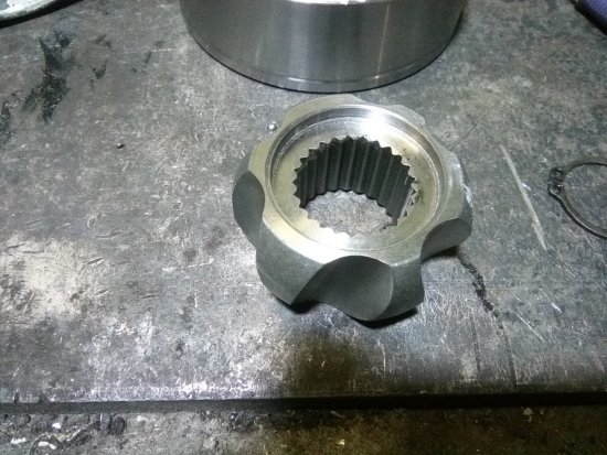

По сути, она и 41-го Москвича, и Форда (Скорпио, например), и Ауди какой то (кажись, у восьмерки на кардане стоит). У меня такой же ШРУС запилен. И до этого стоял тоже подобный, только другой фирмы. Сколько он проходил до меня, я не знаю, но выработка была жесточайшая, ШРУС просто болтался в радиальном направлении. Была вибрация, причем весьма жесткая, в диапазоне скоростей 40-60км/ч при разгоне, потом она появлялась после 85-90км/ч.
Люблю ковырять авто собственными ручками, вот и решил проэкспериментировать, благо подобранный ШРУС стоит всего 1500р. Проточил, поставил, пыльник сколхозил из того, что шел в комплекте с шарниром.
Сейчас вибрация появляется после 100км/ч и, практически, пропадает после 120км/ч. Но у меня разбит верхний сайлентблок переднего редуктора, может и из-за него расколбас, на днях заменю, прокачусь.
Вот так выглядит проточенная внутренняя обойма ШРУСА:
Ну и пыльник колхозный. Самому не нравится, завтра попробую колхоз из силиконового пыльника сварганить.

как же как же, хорошо эту тему знаю, сам лет 10-15 назад немало москвичевских шрусов поставил, тогда никто вообще не выпускал отдельно шрусов. да беда в том, что шрусы эти сконструированы по разному. Москвичевский, фордовский и т.д.,,входят и выходят,, как говорят американцы, а родной грандовый стоит жестко, там входит и выходит (то есть компенсирует длину) наружный шрус у моста. и когда оба шруса ,,входят и выходяит,, палка кардана ерзает от нагрузки вперед назад на 2-3 см.и при ходе к раздатке она пилит заднюю крышку упираясь в нее, при ходе вперед переднюю с резинкой. В итоге стружка, вибрации, не припомню случая чтобы москвичевская граната прожила больше месяца максимум. Но сейчас, когда 5 фирм в мире выпускают эти шрусы, к чему весь этот колхоз?

@Олег с Ботанической,колхоз связан со стоимостью оригинального шруса. 10 000(например дорман) против 1500, и как я уже писал вал в этом шрусе стоит намертво, не юлозит

Все просто. Выше указали ценник не самого лучшего "родного" ШРУСа. Я то могу себе позволить его купить. Но где гарантия, что вибрация именно от него? Заменить, убедиться, что вибрация осталась и покупать кардан в сборе?))) Или купить сразу кардан, а вибрация окажется от сайлентов, или вообще от заднего кардана?
Я уже писал, что у меня стоял подобный ШРУС.  Но задняя крышка не имеет следов касания даже после болтавшегося убитого шарнира...
Я никого не призываю заниматься подобным колхозингом. Я делаю это на свой страх и риск))), причины вроде объяснил. Посмотрим, сколько проходит.
Олег, у тебя, случайно, нет фото канавок наружней обоймы родного ШРУСа?, Мне интересно, за счет чего отсутствует осевое перемещение. Канавки сделаны как на наружных ШРУСах приводов колес?
Изменено пользователем витаха19
236
Автомобиль: 892
Город: Mocква
фото сейчас нет, но могу заморочится в начале недели, разобрать и отфоткать новый шрус если надо, я понимаю различия в углах нарезки канавок.
