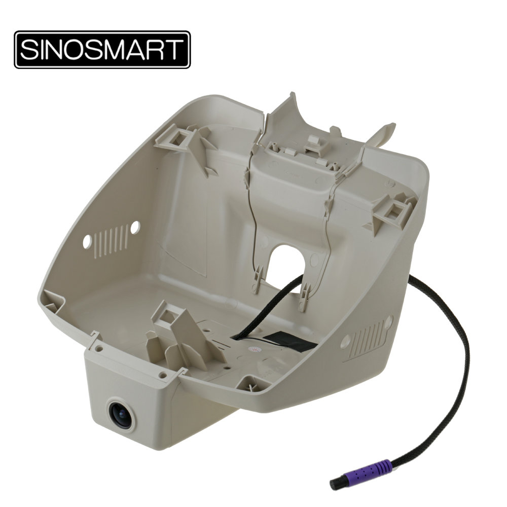

Прикупил интересный видеорегистратор на али
кспресс.
https://www.aliexpress.com/item/32833234095/32833234095.html
https://www.aliexpress.com/item/32832724964/32832724964.html
Устанавливается вместо штатного ящика за зеркалом и пишет автоматически после запуска двигателя. Посмотреть записанное можно со смартфона в специальном приложении. Планирую на днях установить.

Цвет оказался не серый как у меня а бежевый. :-(
пришлось покрасить в чёрный теперь как родной.

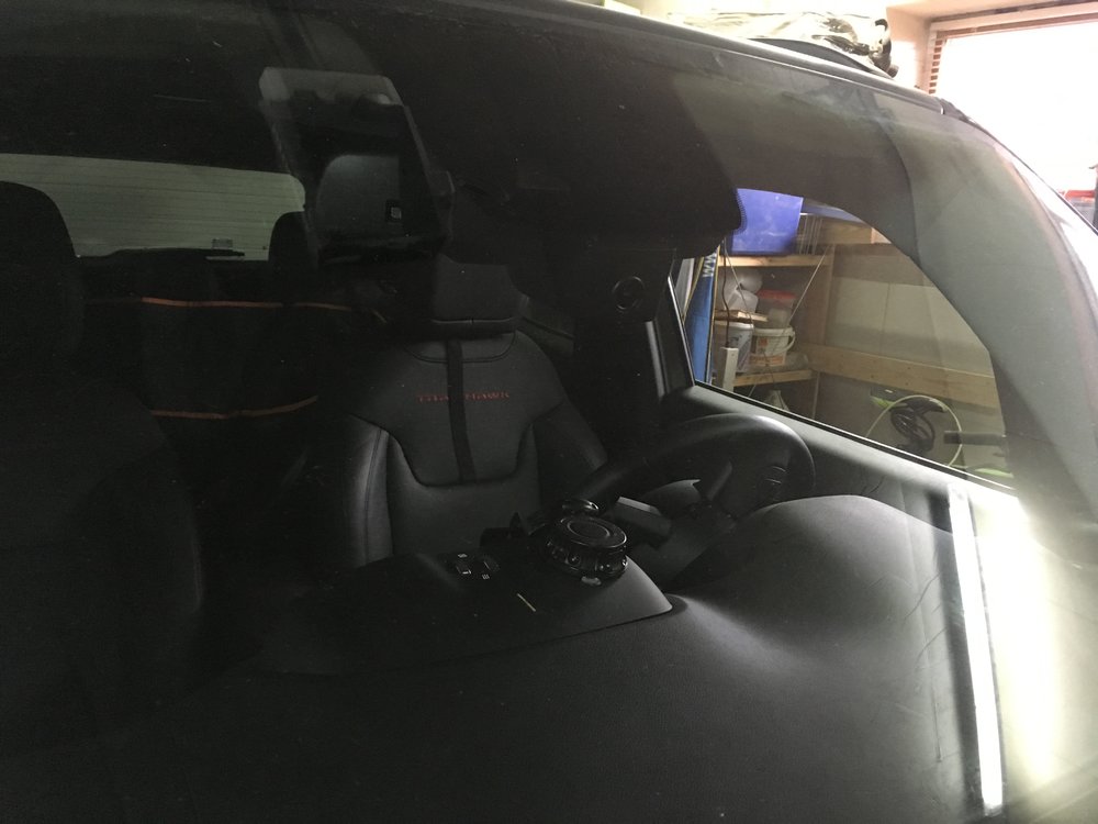

Устанавливается без проблем в штатное место провод протягивается вдоль потолка по левой стойке вниз и к панели предохранителей там и подключается.
Регистратор включается автоматически при запуске двигателя и пишет на карту памяти. Управление и просмотр через приложение.

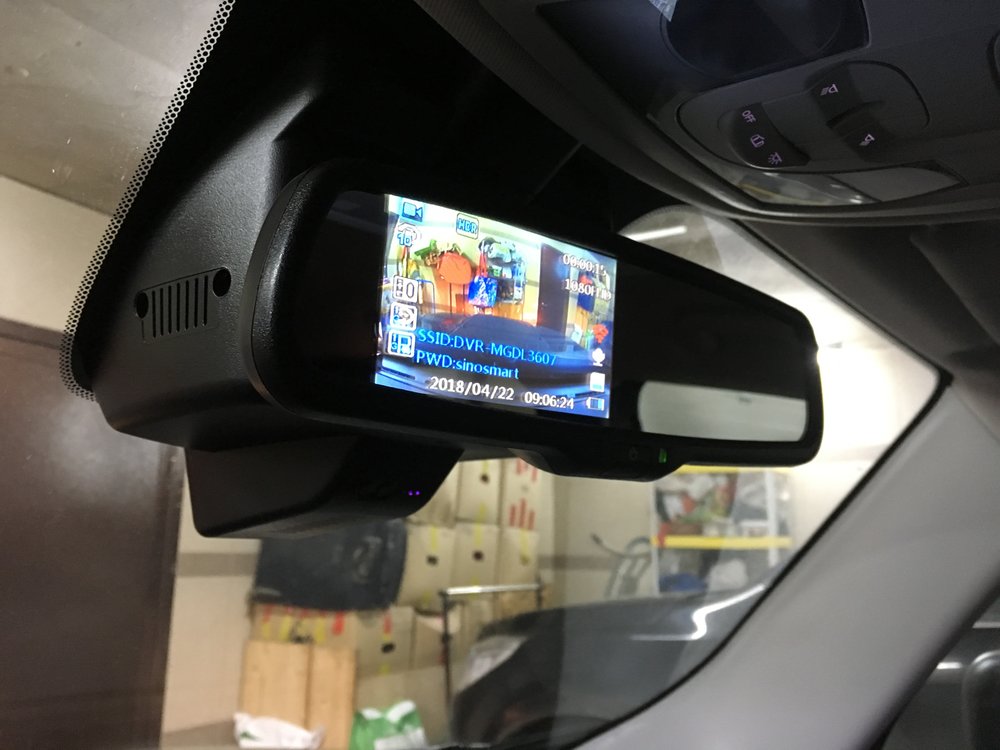

 У меня в мониторе для камеры заднего вида был дополнительный видео вход, подключил к нему выход регистратора и теперь можно, нажав кнопку на зеркале, проверить статус регистратора и посмотреть что он видит.

Это уже гораздо лучше навесных приблуд! Смущает только то, что эта коробка и так обзор закрывает, а с выступом еще больше поди...
Вот бы регистратор внутрь этой коробки запихать, места там навалом. Нужно только крепление придумать и дырочку в черном покрытии проковырять)

Зеркало в комплекте? Вроде родное зеркало не может видео показывать.

Приложение нормальное. MioCam называется. Есть настройки разные и даже управление датчиком движения на парковке. Можно быстро сохранить нужный ролик на телефон.
