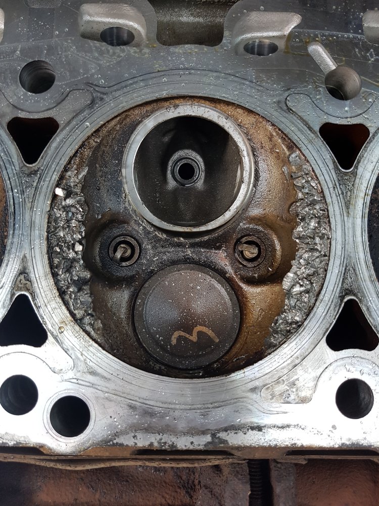

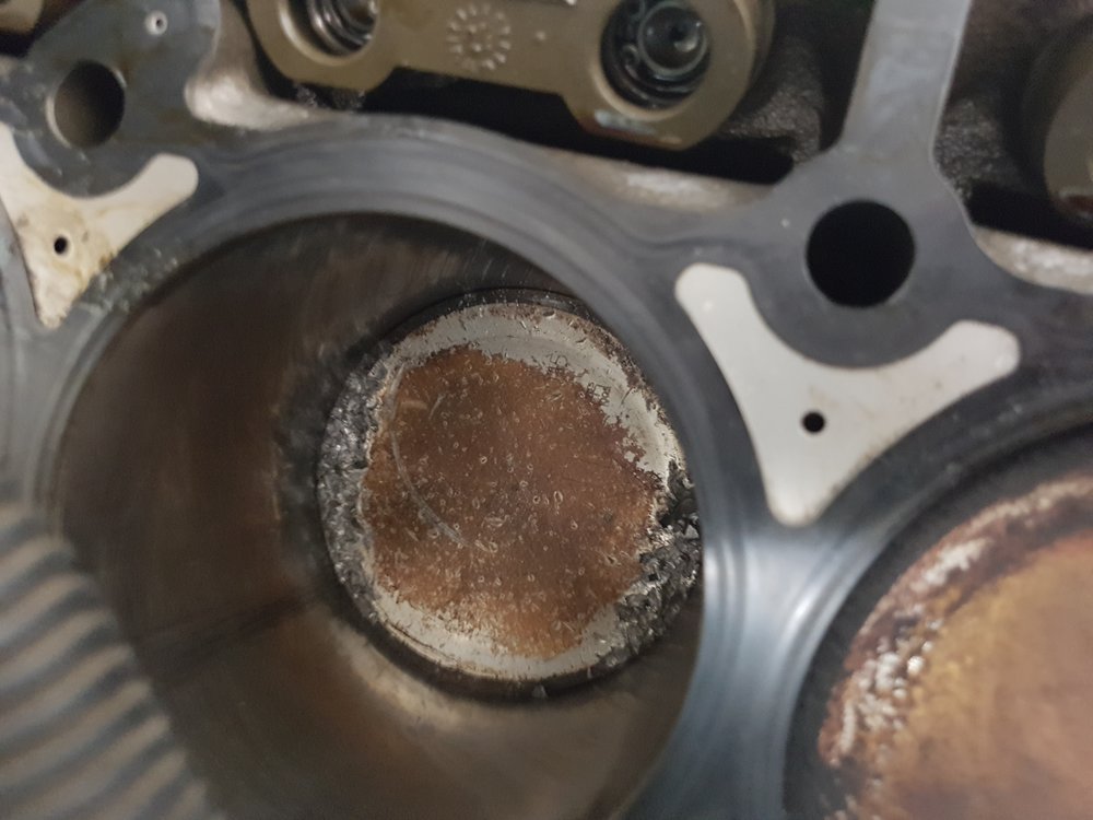

117
Автомобиль: Jeep Commander 5.7
Город: СПб
Сорри, вчера замотался и был расстроен.
Выпало седло, цилиндр в задирах. Голова и поршень под замену.
Есть вариант проточить, загильзовать или менять мотор в сборе.
Изменено пользователем SergT
984
Автомобиль: Audi & VOLVO
Город: В Финляндии
41 минуту назад, SergT сказал:
А голова почему под замену?
42 минуты назад, SergT сказал:
Точить и гильзовать нужно все 8 горшков, если по правильному.
117
Город: СПб
Ее тоже пообстучало видимо. Я может съежжу на днях посмотреть, пофоткать как это выглядит.
984
Город: В Финляндии
3 часа назад, SergT сказал:
Если она просто побита, то это херня.
Да, так нагляднее будет.
117
Город: СПб
4 часа назад, NEW сказал:
Со слов сервиса - половину кольца вбило на старое место, покорежив посадочное место. Завтра будут фотки.
117
Город: СПб
Мотор с разборки. Далее насколько бюджета хватит. Или ставлю как есть, или из двух собираю 1.
У меня в этом новые распредвал и гидрики. Ге было стуков на холодную и не было эффекта хеми-тик.
Самая засада оказалась найти живой впускной коллектор. С крайслера ждать пол-года, те что есть вокруг или по 50к или неизвестно откуда.
В понедельник расскажут жив ли впуск на моторе, который я хочу купить. Если не жив, буду ждать с крайслера новый.
Заодно и деньжат подкоплю.
Куски седла и в поршне и в голове. Особо мелкие фракции в соседних цилиндрах. Реально как песок металлический.
Я так понимаю они во впуске и в выпуске...
Как промывать выпуск пока не думали
