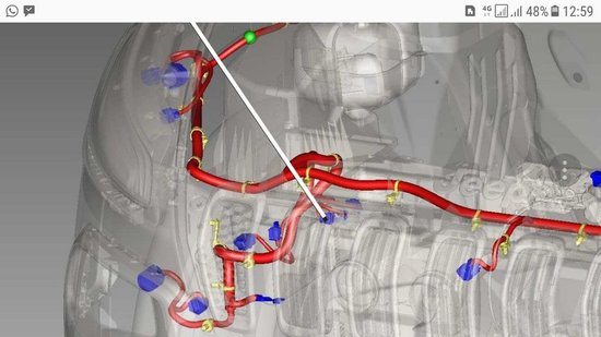

Доброе время суток всем. У меня такая проблема, не включается муфта компрессора. Система заправлена. Когда вытаскиваешь пред., который идет на включение муфты и подаешь принудительно 12 вольт - все включается, трубка становится холодной как и положено. Ставишь предохранитель на место и пытаешься включить кондей из салона - не работает. Предохранитель нормальный, т.е на него не приходит питание. Может у кого была такая проблема, поделитесь опытом.
Смотри датчик давления фриона в системе кондиционирования.
