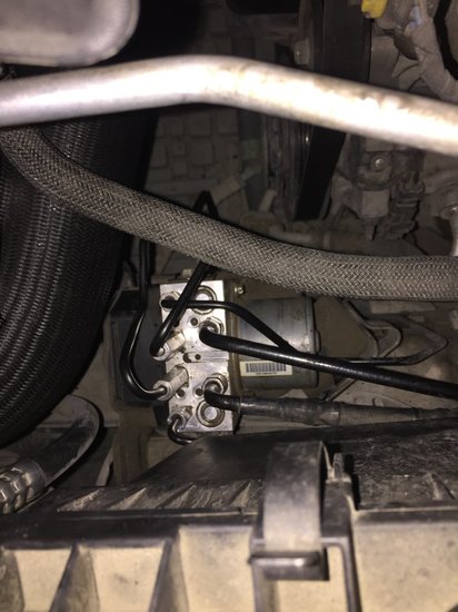

Вчера пошёл, глянул, трубка потёрта, надо менять. Патрубки стянул между собой.

В 10.06.2018 в 01:30, СашкаМ сказал:
А трубка-то тормозная куда идет эта? На какой суппорт?
У меня на передний правый суппорт.
Маркировка FR - front right

Я в начале темы был в списке на патрубок... я снимаюсь с заказа.
Полез сегодня под капот, чтобы реально оценить ситуацию... ну и после оценки, я нежно изменил геометрию этой тормозной трубки. Она действительно идет к FR (переднее правое колесо). Зазор между торм.трубкой и патрубком получился около 15мм.
Фото финального вида прилагаю.
Затраченное время: 20 минут.
PS: За 55ткм черная краска на торм.трубке была вытерта до металла.
Всем удачи!
7 345
трубки податливые, в пределах разумного ее можно довольно по разному загнуть

58 минут назад, Апрель сказал:
Поподробнее пожалуйста
Трубки действительно податливые!
Берешь и действуешь!)
Описывать там особо нечего, на фото я выложил конечный результат, которого можно реально добиться не особо напрягая трубку. Гнул только одну трубку, на которой было косание.
В 10.06.2018 в 22:50, ALLIGATOR сказал:
На заднее левое. На блоке АБС есть маркировка.
Потверждаю. RL там написано. Зад лево.
Тоже трубку перегнуть хотел попробовать, но уже некогда было. Займусь в воскресенье.
Сегодня тоже залез посмотреть, есть не большая потертость на сетке, аккуратным движение отогнул трубку см на 2 от патрубка, всё в норме. Всем спасибо, полетел дальше.

я гнуть не стал
легко не гнется, а сильно очкую я на даче без тормозов остаться
лучше патрубок оттянуть
стяжка работает, ничо никуда не ушло за пару недель

Думаю, что к перегибу трубки рано или поздно прийдет большинство владельцев дизельных грандов, поскольку это эффективно, надежно, легко выполнить (даже самому) и финансовые затраты равны нулю.

Всем доброго дня. У себя поднял патрубок на планку из подручного материала на даче. Потертость трубки сильная. Гнуть в таком состоянии стремно. Можно ли восстановить толщину стенки трубки посредсвом холодной сварки?

А ты штуцер трубки ослаблял перед тем, как отогнуть трубку, или просто без ослабления отогнул?
7 345
уверен, что не ослаблял... это вообще не нужно делать

Сейчас тоже как Dimsa отогнул трубку, хотя она у меня патрубка и не касалась зазор был 2-3 мм., может пробег ещё небольшой 60т.
Теперь всё в поряде.  Всем спасибо !!!

а у меня патрубок лежит на двух трубках, погнуть обе не получается. Да и еще этот патрубок у меня снизу оказался весь замасленный, сверху сухой норм а снизу в масле, это что масло кидает, куда копать?

возник вопрос  - если хомутами прихватить этот патрубок к трубе что над ней проходит не будут они друг об друга тереться в дальнейшем? и не деформируются патрубки от  затянутых хомутов?

у меня гнуть не вариант - там сразу две штуки тормозных трубок под ним идет, и загнуты эти трубки уже сильно под патрубком боюсь сломаю их. Поэтому только хомуты, патрубок думаю протереться не должен - он в оплетке, да и я под хомуты проложил резину из велосипедной камеры. Хомуты - широкие, нейлоновые, правда два штуки пришлось скрепить - длины не хватало

Изучил я мат часть - одну трубку я все таки подогнул, но второй, которая ближе к воздю.фильтру, он все таки касается. Прихватывать хомутами патрубок к трубам сверху  - не вариант - у патрубка оплетка на всю длину у трубки сверху - частично и поэтому я думаю оплетка патрубка рано или поздно протрет в верхней трубе дырку. Поэтому я хомутом поднял ту часть патрубка который заходит к радиатору и хомутом зацепил за что было рядом - за петлю бачка омывателя - колхоз конечно дикий но патрубок теперь не касается никаких трубок. Как то так. И для продолжения темы трения чего нибудь об что нибудь - я обнаружил иной косяк - в верхней части двигателя  - крышка сапуна долгие годы подтачивала топливную трубку. (место потертости я замотал желтой изолентой)
Так конечно за патрубок цеплять не вариант. Я зацепил стяжку за металлический хомут верхнего патрубка - он крепкий.
Да какой колхоз - у них у самих с завода изоленту как будто зубами мотали в боевых условиях, а рубашки на патрубках мохрятся с краев так, что скоро за вентилятор уже цепляться будут.
Нормально! Стяжки и изолента - отличные материалы для универсального ремонта!
