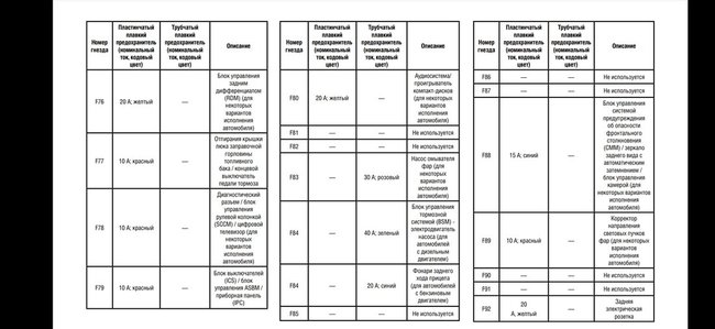

А где проверить предохранители на эти розетки и какие там ставятся?

@Р Кирилл Е Розетка есть еще в подлокотнике.
Предохранители под крышкой у левого колена.
Надо ее снять, там видно будет.

Всем привет. Предохранитель гнезда прикуривателя расположен в блоке предохранителей под капотом. Расположение предохранителей в блоке с нумерацией указано в Руководстве по эксплаутации,которое идет с авто.
В конце руководства,кажется,есть таблица. И на еще на крышке самого блока предохранителей есть схема их расположения, но там на английском языке.

Спасибо, поменял! Но такие редкие предохранители, под заказ )

А какой номер предохранителя прикуривателя и на сколько ампер?
Автомобиль: cherokee kl
Гнездо F75  , под капотом, 20А,  не стандартный, кажется j-тип.
Блин предохранитель целый, а прикуриватель не работает.  В подлокотнике и в багажнике работают.

Они кстати не совсем редкие, в KIA стоят такие же - Micro 2

Ну как исправили?
Автомобиль: Jeep Cherokee longitude
"Они кстати не совсем редкие, в KIA стоят такие же - "Micro 2". Буквально на днях покупал набор таких предохранителей  в автомагазине за 225р. Не работал прикуриватель на центральной консоли помогла замена предохранителя № 75 под капотом. Но в магазин лучше идти вместе со сгоревшим предохранителем, продавцы путаются, нужен образец.
