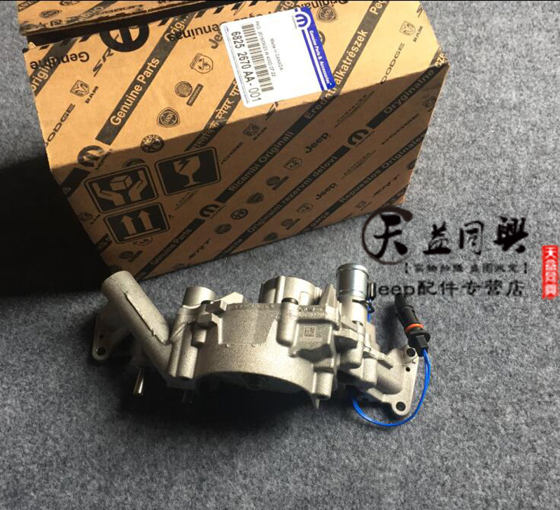

Если я правильно понял, надо приобретать масляный насос в сборе, прокладку под поддон? Ну, а, дальше так, как написано здесь в ответах и советах выше по "ветке".
Опираясь на данные моего жЫпа, в каталоге нашел вот этот номер: 68252670АВ. Только не понял, шестерня идёт с насосом в комплекте? Кто подскажет?

11
Автомобиль: Grand Cherokee 2012
Обращаюсь к уважаемому UP6….
Андрей, пытался разобраться, только запутался......
Получается шестерня привода насоса продается отдельно? И № запчасти которая может подойти моему жЫпу: 05184273 AD?
А вот эти насосы тоже могут подойти на моего Широкого?
Будьте добры, посоветуйте, ЧТО подойдет?

7 516
Владимир доброго дня, шестерня есть как запчасть, но в комплекте с насосом не идет... Если она нужна отдельно, то ее номер под Ваш ВИН 5184273AD
актуальный номер маслонасоса 68252670AM, его сейчас в основном и вожу... АА тоже подойдет... поддон стоит на герметике

Андрей, доброго времени суток! Благодарю за Ваш ответ!
А чем вызвано отличие номеров? У каждого производителя свой? Вот Вы написали номер и в конце буквы АМ. У тут на картинке АА. Он не подойдёт, что ли? К своему стыду никак не могу разобраться в этой чехарде! Если приобрести насос у Вас, можно узнать цену? Не скрою, у соседей наших, китайцев, разбег цены от 9000 руб до 12000 руб. Причем, действительно, мопаровское…. И, за шестерню..... я думал, что именно из-за неё и возникает проблема. Плохо то, что не сняв насоса не увидишь в каком она состоянии, шестерня. Может есть смысл сразу её поменять?
7 516
ответил в личку
предпочтительно запчасти брать самой последней модификации, ...АМ получается в вашем случае
