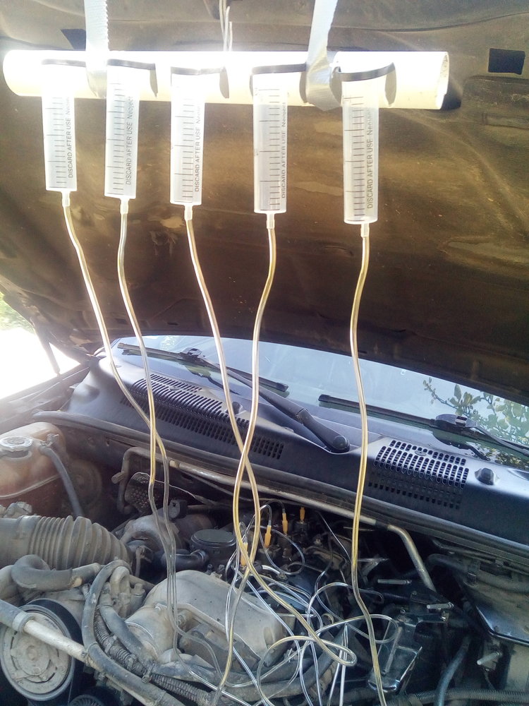

А вот так делать не пробывал?или те кто руками разводит...

Дело в том что если на горячаю заглушить и сразу завести то без проблем.если бы с форсами что ни буть не так было то и на холодную были бы проблемы с запуском.

не факт...у меня при льющей безудержно форсе холодная заводилась с полтыка.а горячая только после маслания.как вариант попробуй перед пуском полей холодной водицы на датчик температуры.
