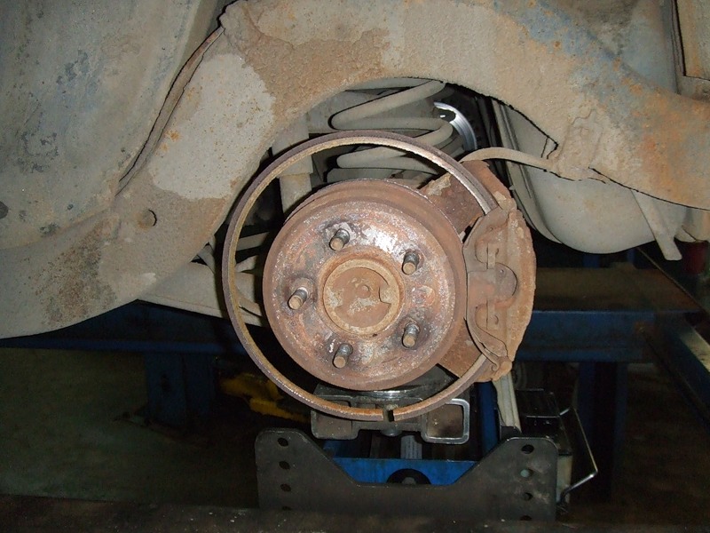

этож насколько надо не любить себя и машину чтоб так ездить?))
surprisedsurprisedsurprisedsurprised Я ищ такого невидел!!!! Жеееесть!!!
Мля, колодки до желязи стереть эт было, но вот чтоб диск до перепонок сточить это жесть biggrin
NEW, УХ ТЫЫЫЫЫЫ....на первой фотке -прозрачные тормозные диски))))))
