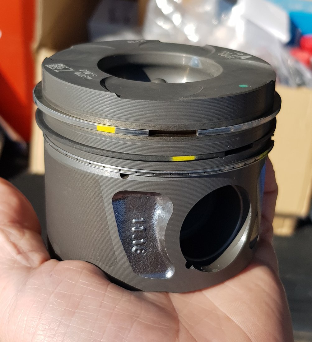

Пришли з\ч, осталось страшное, собрать.
Поршня упакованы в мопар
54
Автомобиль: WK 2 3.0 crd Overland
Город: volgograd
1 час назад, СашкаМ сказал:
красотища
перемеривать будешь или так затолкаешь?
Не так затолкаю. Если не затолкается то буду мерить и читать инструкции:lol2:
