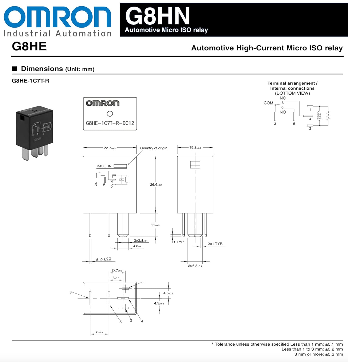

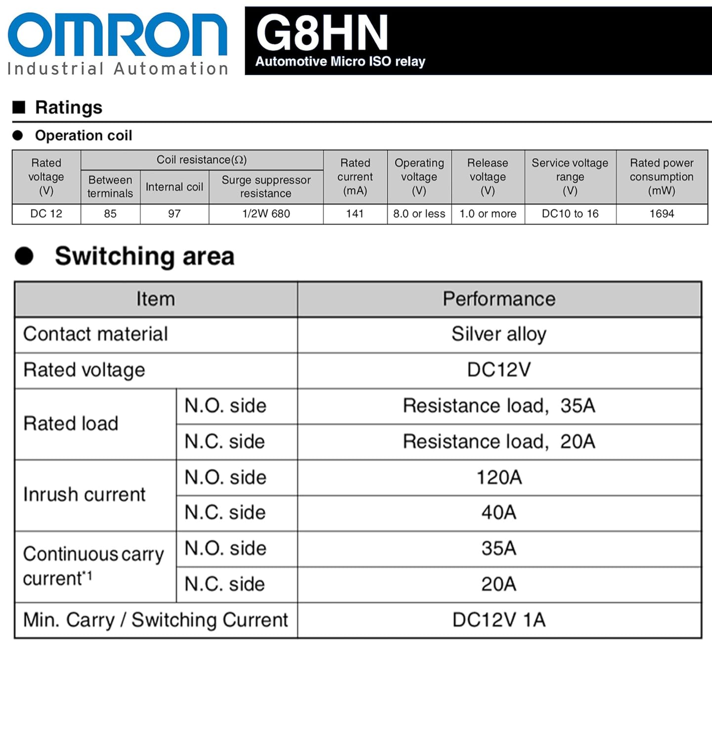

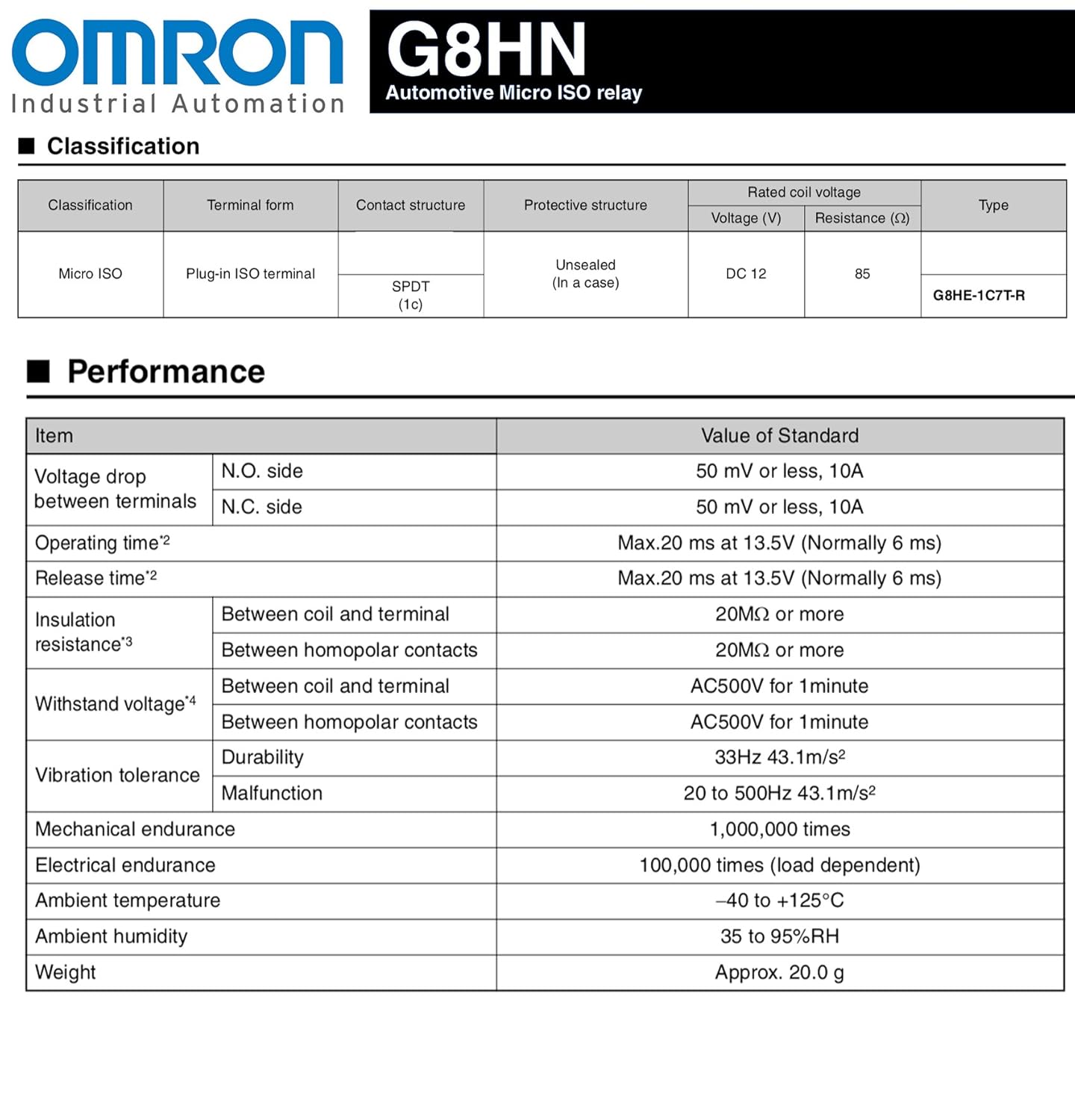

Сейчас на цифрах объясню почему реле от Hyundai лучше отечественных. Артикулы 68053218AA, 68110952AA, 68207358AA и 68237960AA числятся заменителями по каталогу Omron, который их производит, и относятся к серии G8HE-1C7T-R. Нормально замкнутое реле потребляет 20А, в разомкнутом состоянии – 35А. Стоит посмотреть на отечественные и увидите цифры 10А и 20А. Отдельные люди в сети топят, что разницы никакой, даже перепаивают сопротивление в реле, но это такая дичь, что даже не хочется обсуждать.
