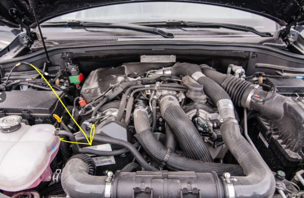

В 14.12.2019 в 22:44, Panovsa сказал:
Не надо, пока не сломается, нечего в мотор лезть, тут как повезет, будет у вас 1 из 20 не очень хороший вкладыш или нет. И к стати, сегодня поставил самодельный тройник на датчики давления, проверяю на герметичность соединения, когда снял FAE на 0,55 он сопливил по развальцовке.
Хотелось бы увидеть тройник и как реализован манометр.

2 часа назад, Gl_nikolay сказал:
https://jeep4x4club.ru/forums/topic/4539-30-dizel-ot-vm-motori-dlya-novogo-grand-cherokee-wk2/page/154/

2 часа назад, Panovsa сказал:
За большим количеством страниц той темы не могу вспомнить - вы покупали этот переходник или изготавливали его на заказ?
Panovsa
12
Автомобиль: Jeep Grand Cherokee Limited 2014
дизель
Город: Челябинск
36 минут назад, igor500 сказал:
Изготавливал сам, из алюминия.
43
Overland disel
Город: Хабаровск
3 минуты назад, Panovsa сказал:
А еще один можете изготовить? :)
Panovsa
12
дизель
Город: Челябинск
5 минут назад, igor500 сказал:
Может быть ..., есть ещё 3 заготовки, сейчас тройник проходит испытания, 2 день, течи нет.
