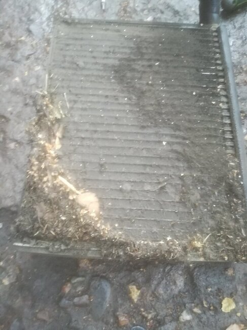

Если кому интересно вот собственно такой был ИСПАРИТЕЛЬ..... Теперь в машине Ташкент))))))
7 387
кошмар.... салонный фильтр форева
Автомобиль: Grand Cherokee wh
Ну и да.... Т.к. большинство в сервис ездят...)))
Снимаем консоль. Бардачок. Защитные панели в ногах с обоих сторон.  Козырек приборов и саму приборку. Снимаем магнитолу. Снимаем боковые обшивки стоек. Вынимаем пищалки динамики. За воздуховодами которые на лобовое 2 гайки на 10.  По бокам торпеды по 2 болта под крест. Снизу под бордачклм ещё 3 или 4. Болты под консолью управления климатом. Обязательно откручиваем SRS AIR что под бордачком.  Снимаем рулевую колонка. 2 болта на 13 и один на карданчике и длинный болт под 10 на стыке колонки и каркаса хз как обозвать его. (Предварительно поставить ровно колеса) Тянем аккуратно торпеду на себя. Со стороны лобового провода на пистонах. Отщелкиваем. Вынимаем торпеду. Теоретически ее можно разобрать на две части (, вверх низ) я не стал. Так вынул. Дальше отуепляем косу от металл-каркаса.... Фишки от селектора АКПП не забываем.  3 большие фишки от блока предов снизу слева. Металл каркас по 2 болта с каждой стороны на 10 и по одному винтв под крест. Два винта на 8 на корпусе печки. Тянем каркас. Одному тяжело сразу скажу.  Сливаем весь фриз. Из под капота 2 винта на 10 держат корпус.  Отсоединить трубки. Выльется немного фриза. Вынимаем печку. Чистим. Собираем в обратном порядке. РЕЗИНОВЫЕ КОЛЬЦА ТРУБОК ЗАМЕНИТЬ НА НОВЫЕ. Партнамбер потом скину. Вроде все. Вводе ничего не забыл)) этот пост наверное больше себе, чтоб не забыть. Но если будут вопросы пишите в ЛС обязательно помогу/подскажу
